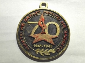

Модель после обработки.
Применение эффекта - старение-золочение.
Использовал цвета - черный, золотой, красный.
Обработка "наждачкой" и бор машинкой.
Распечатано на 3D-принтере: Prusa i3 Hephestos

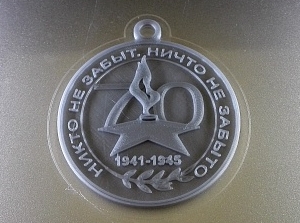

Модель пришлось увеличить до 74 мм по X.
Слайсер Cura 14.12.1
Слой 0,15
Пластик PLA "ESUN"  серебро
Фото сразу после печати
3D принтер Integral
