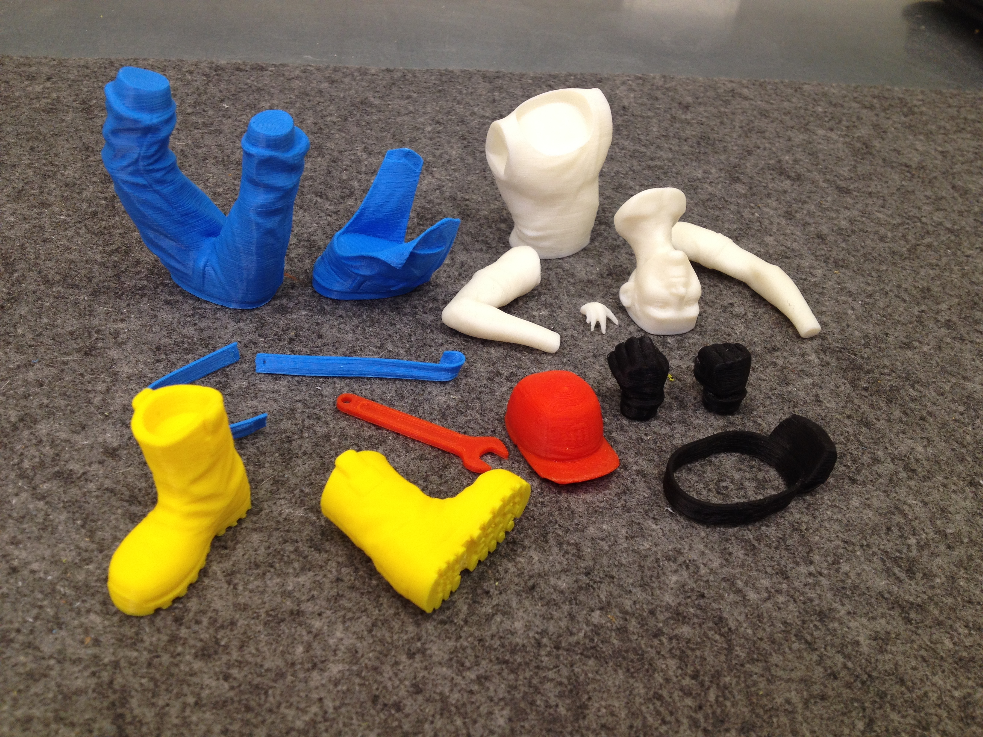

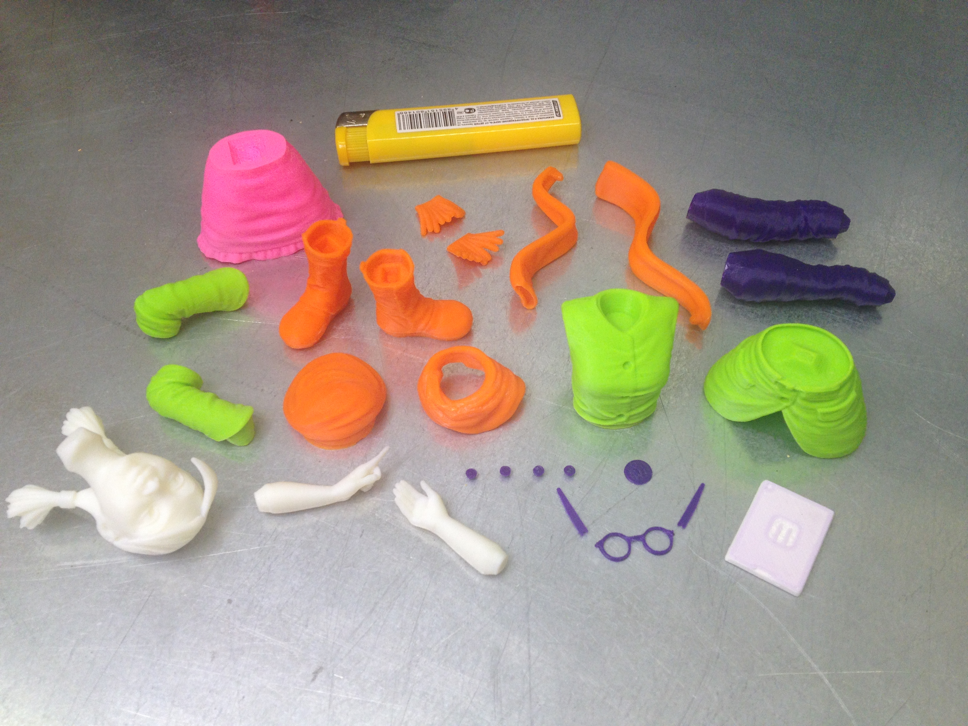

Наконец сбылась мечта напечатать что-нибудь масштабнее, чем тестовые кубики.

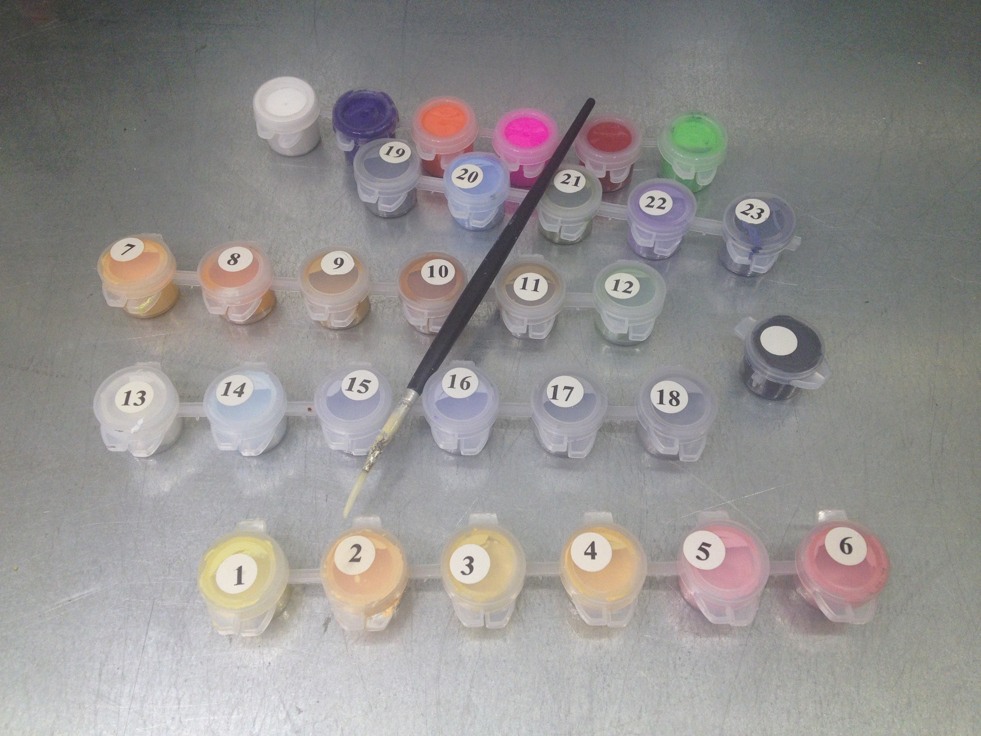

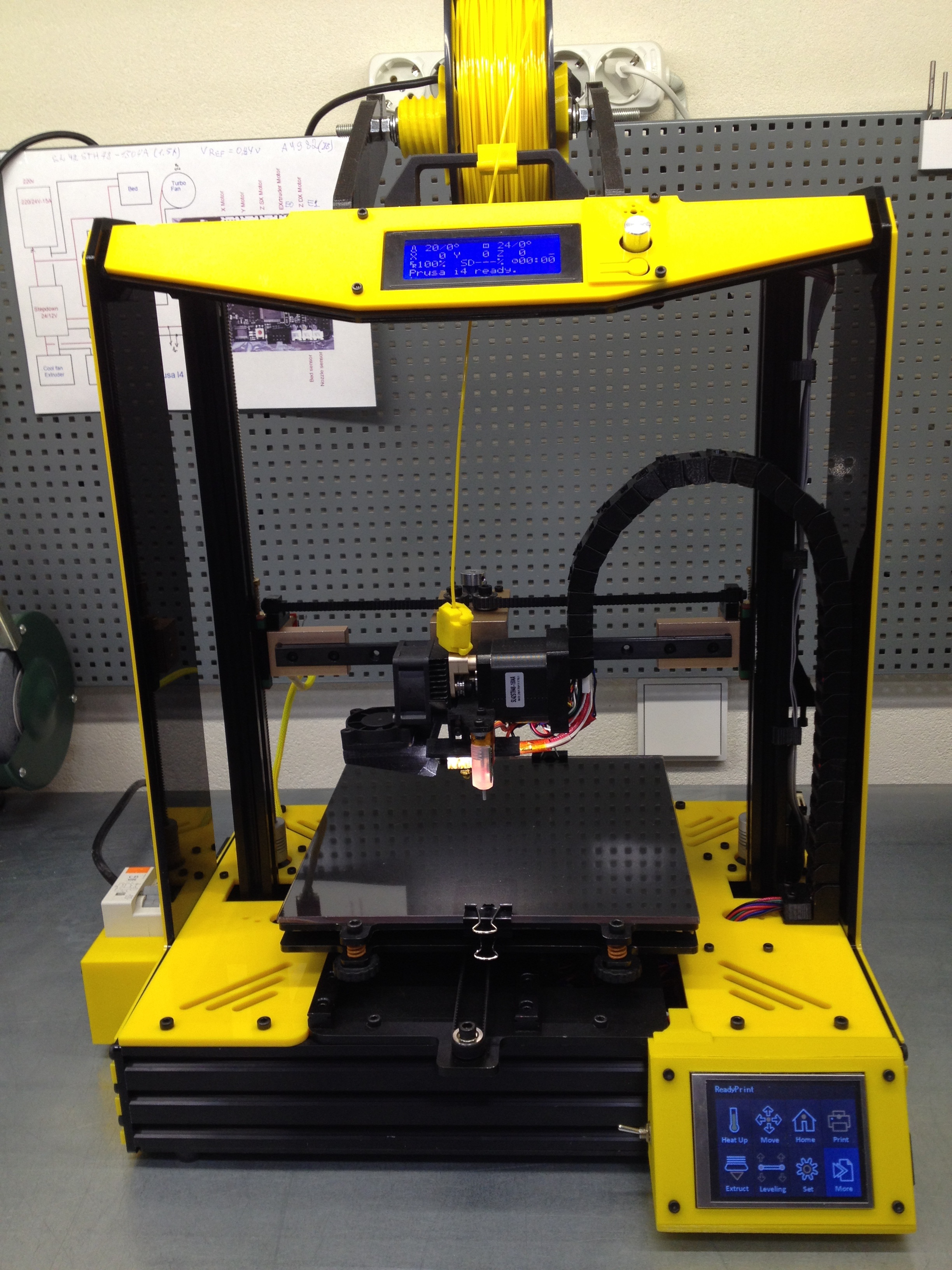

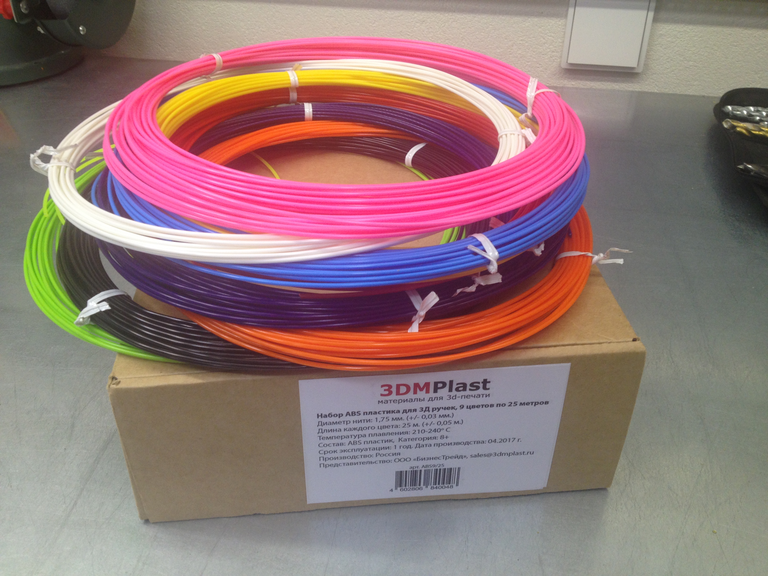

Этому предшествовало увлекательное приключение сборки и доведения 'до ума' конструктора 'Prusa i4'Модели выбирали вместе с внучкой: Марго - https://www.thingiverse.com/thing:456460 и Том - https://www.thingiverse.com/thing:537936Материал для работы уже полгода пылился на полке после освоения внучкой 3D-ручкиПечатал соплом 0.4, слой -0.1, температура сопла - 230 (на темных пластиках приходилось 5-10 градусов добавлять для лучшей спекаемости), температура стола - 115. Скорость печати 40-60 на разных деталях.Обработку практически не делал. Покраску лиц и рук делал акриловыми красками из наборов 'Картины по номерам'(тоже из арсенала внучки).Клеил ацетоном. На все работы ушло дня три-четыре.
Итог нам с внучкой понравился.Всех с Новым Годом и новых , интересных моделей !!!
