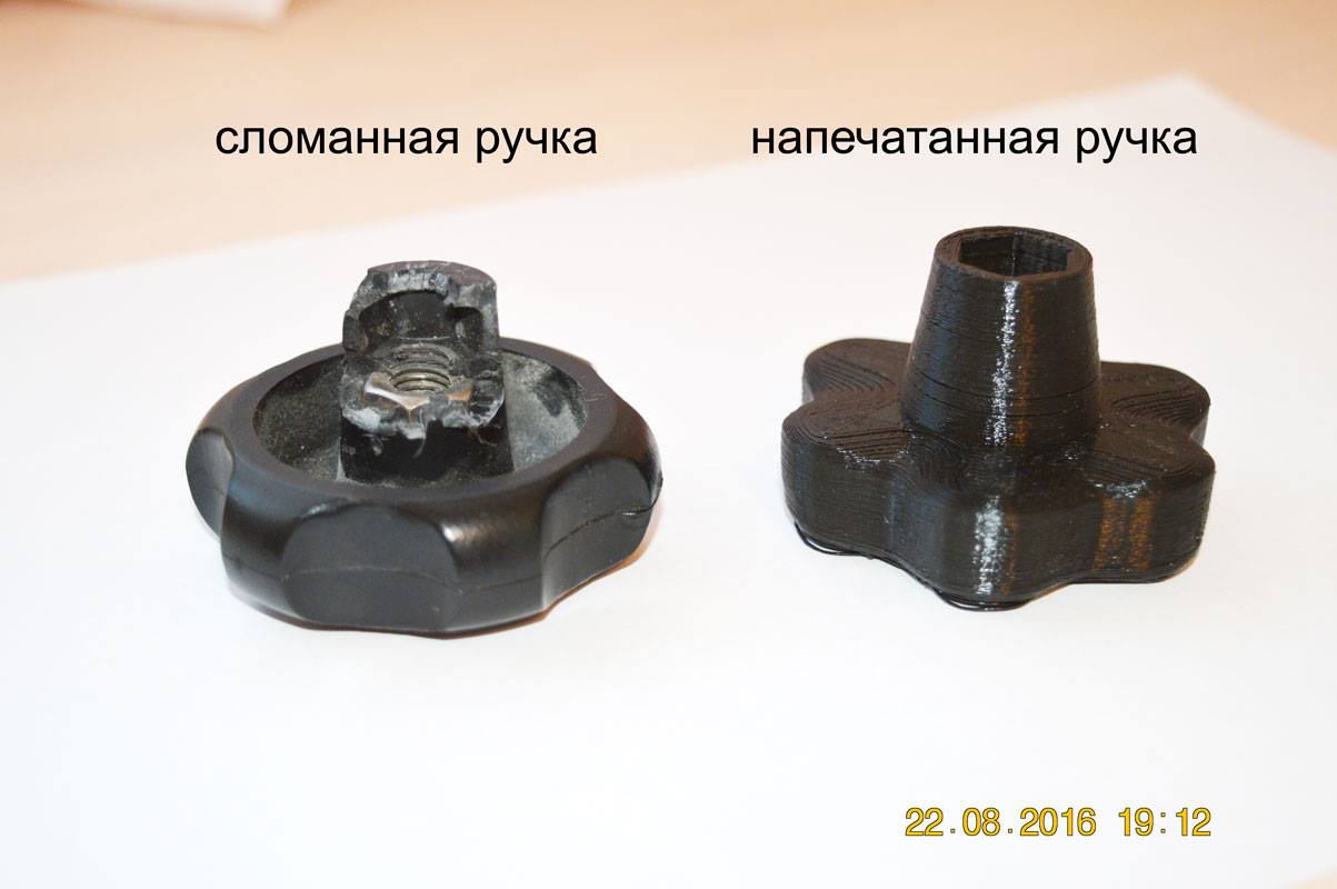

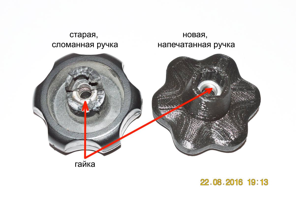

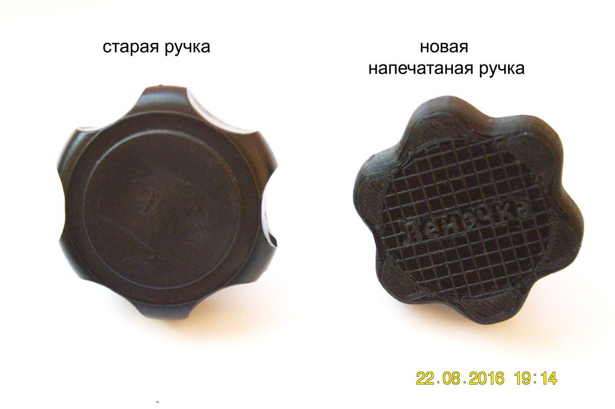

После печати тестовой модельки решил напечатать что-нибудь полезное. Долго искать не пришлось :) - на глаза попалась сломанная ручка от стойки для синтезатора. На фото ниже - она и (справа) созданный клон:Модельку ручки выложу чуть позже, вдруг кому-нибудь понадобится.
