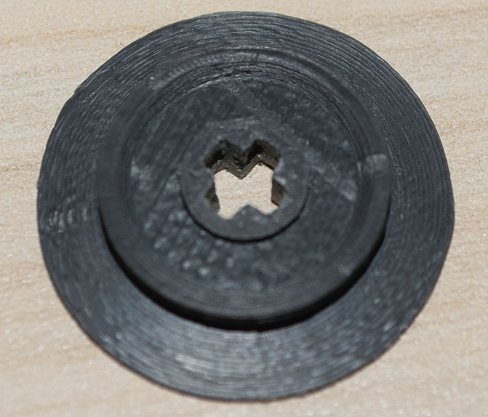

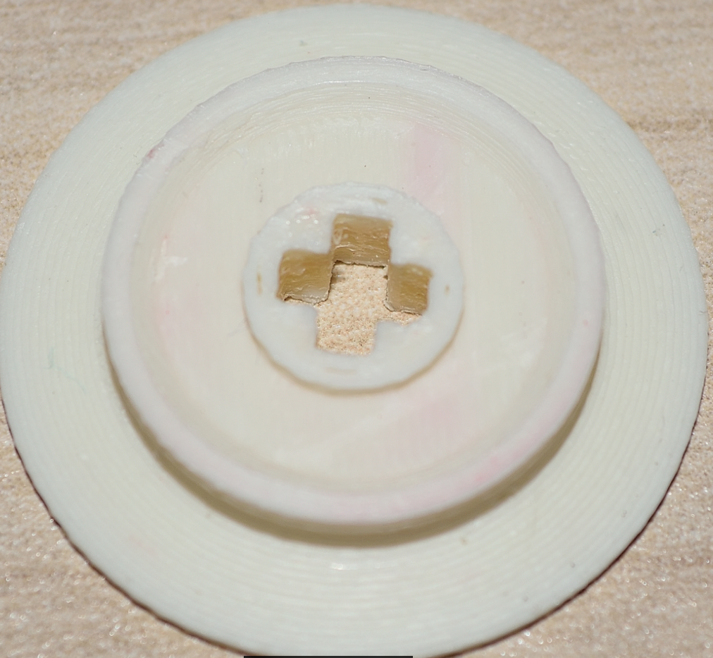

Сравнение результата печати соплом 0,2 и 0,5 ABS
Я был удивлен. Во первых, меня терзали сомнения, что при таком тонком сопле вообще что-то распечатается, во вторых порадовало качество печати. Все образцы были распечатаны на подложке с использованием Cura 15.04.6.
Пластик ABS FDPlast температура 235 стол постепенный нагрев с 80 до 100-106 градусов. Слой 0,06/0,1, скорость 30/40. Первый слой 0,12/0,35. Холостые перемещения 90. Первый слой 25/35. Обдув присутствует. Заполнение 20%.
Для сопла 0,2 и 0,5 соответственно.
Лучшие распечатанные модели
