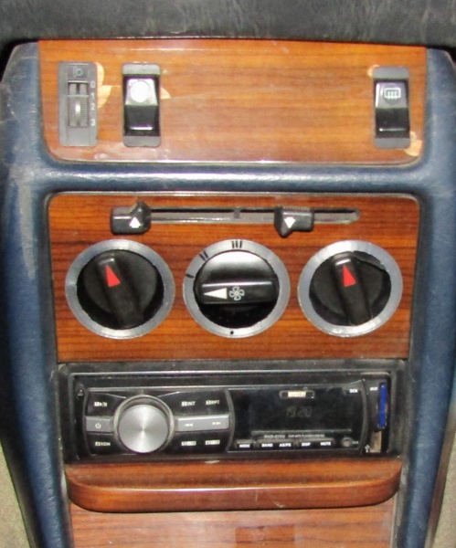

Регуляторы печки стоят в углублениях и закрыты пластиковыми стаканами. Они прижаты стальными гайками и держат бутерброд с подсветкой и деревянной вставкой. Конечно, после нескольких снятий/установок стаканы лопаются. Тем более, есть любители затянуть гайки понадёжнее.

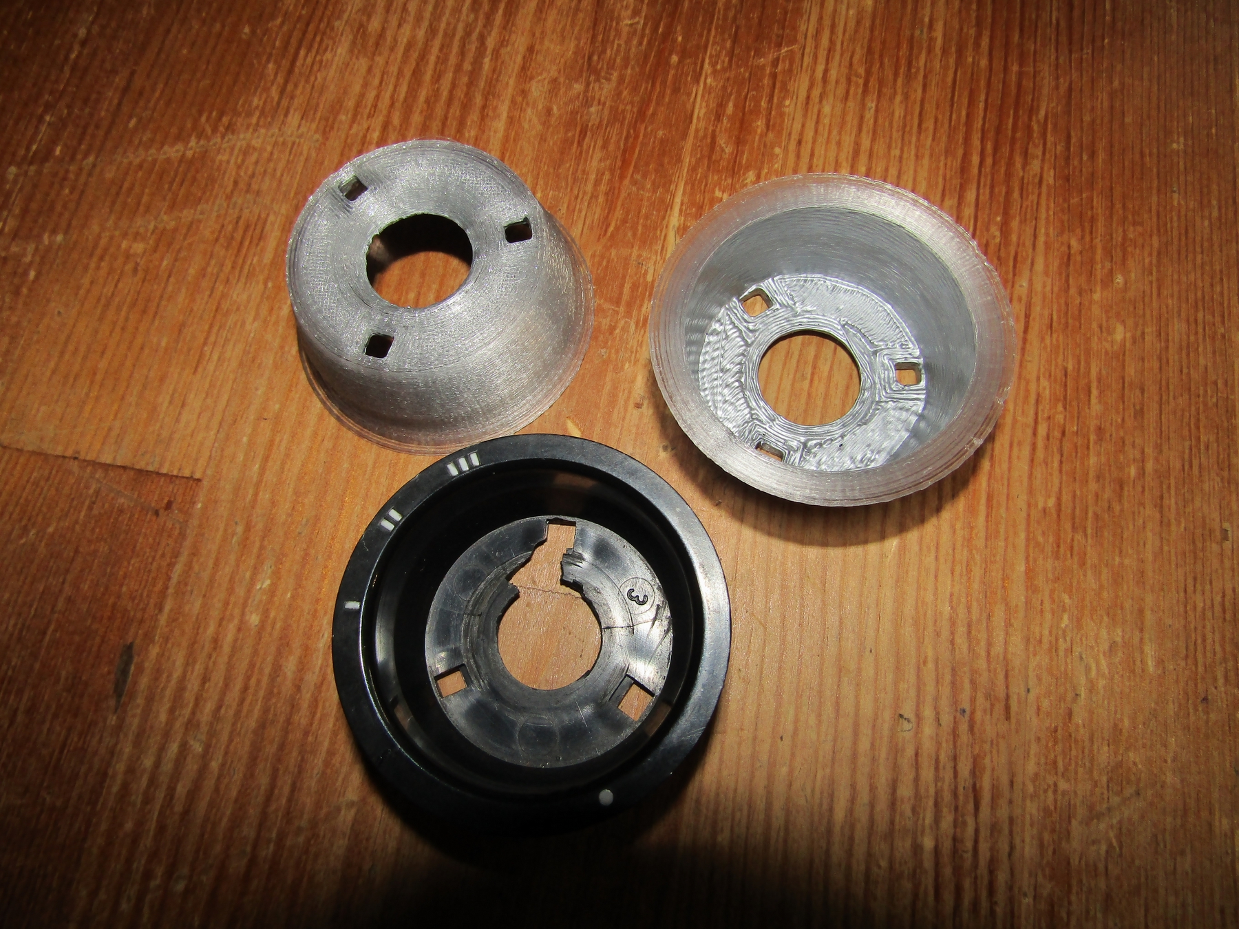

Вот, что получается. Печатаю из СБС пластика. Пробовал АБС - хуже как-то, да и фактура, чёрный цвет, всё не то.

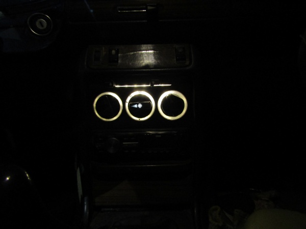

Плюс подсветка. Так что решил пока делать из прозрачного СБС, потом красить. На фото внутренняя часть стаканов уже покрыта серебрянкой в 2 слоя. Потом 2 слоя чёрной краски.

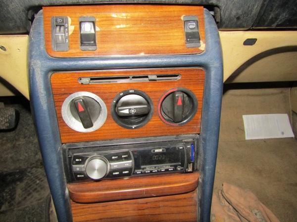

На авто:Риски нарисовал просто для проверки, так что не судите их красоту.Сейчас пробую разные варианты покраски.
Время печати - около полутора часов. Сопло 235, стол 80. Обдув.
Есть идея печатать чёрным, с прорезями под подсветку пиктограмм регулировки, а потом заливать отверстия красным и прозрачным пластиком, чтобы было как можно ближе к оригиналу
