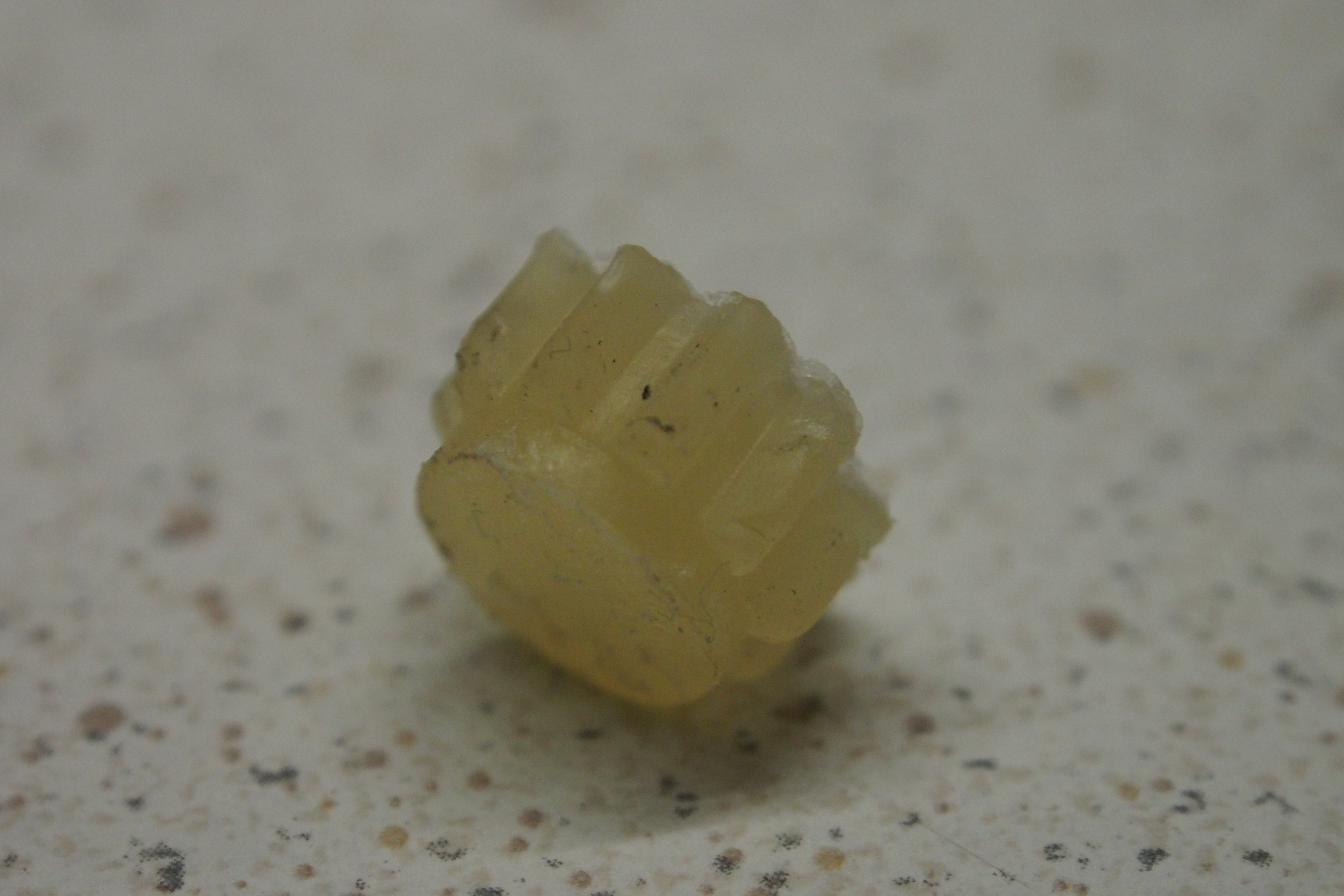

Шестерня редуктора сидения Jeep Cherokee
При помощи соплеклея и разделительной смазки делаем слепок.И снимаем с него размеры.
Далее штатно - снимаем размеры и делаем модель большой шестерни и малого зубчатого колеса. В сборке вычитаем.Заряжаем технический филаментарно и печатаем прототип.Проверяем, как входит слепок. Если все ОК - печатаем из Таулман 645.
