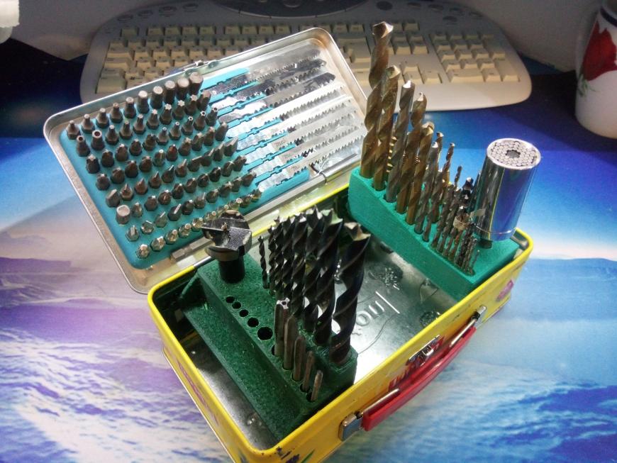

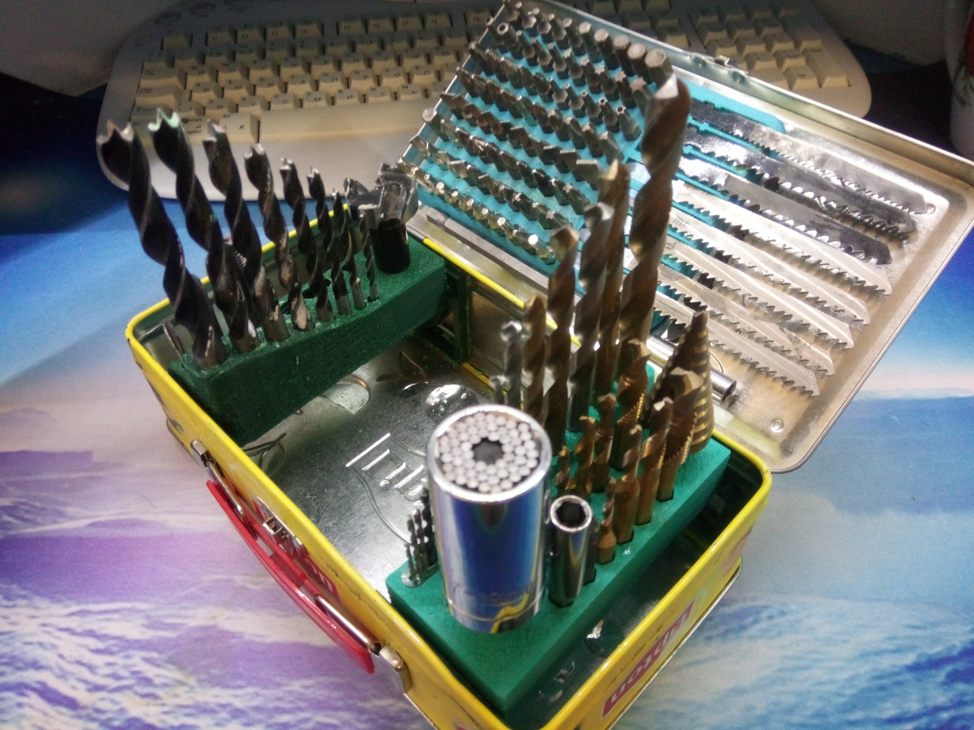

Органайзер для бит
Воспринимайте данный пост как идею, так как печаталось все в разное время разными соплами, пластиками, настройками и тд и тп.Скомпоновал все очень плотно, зазоры в сложенном виде буквально в миллиметр-два, дабы все доставалось спокойно и без лишних усилии все 'посадочные места' были распечатаны с небольшим зазором, а чтобы ни что не вылетало по время падения, пинания, таскания, в общем во время серьезной эксплуатации к основанию были приклеены миллиметровые неодимовые магниты, под особо тяжёлыми насадками - 3х миллиметровые.
