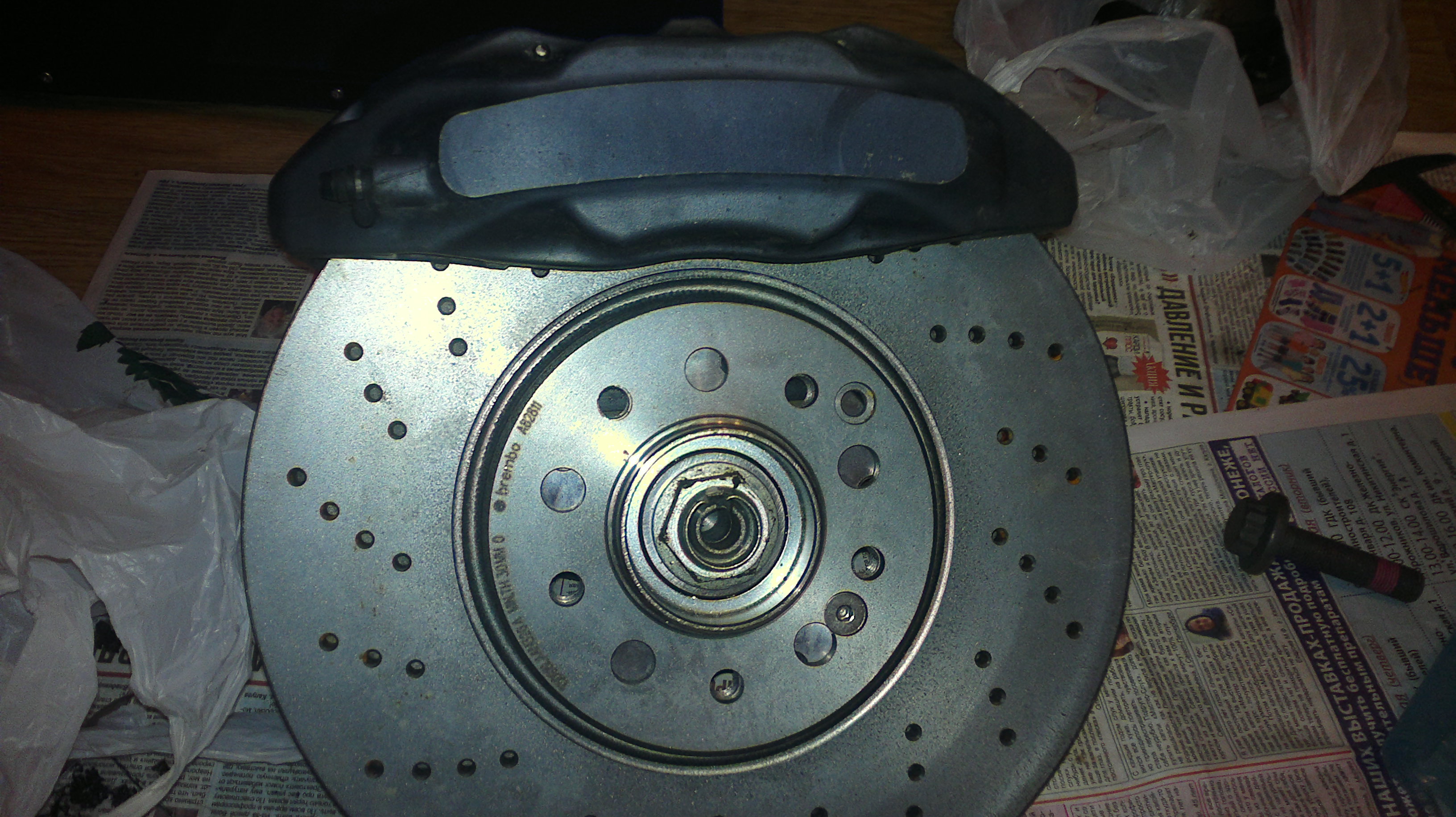

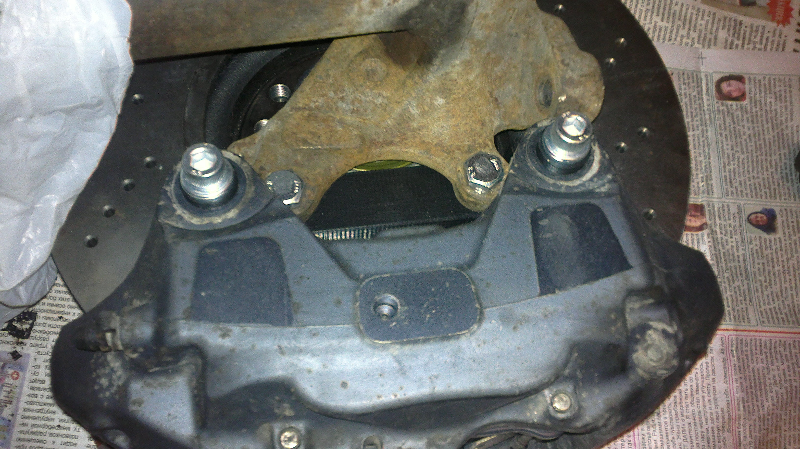

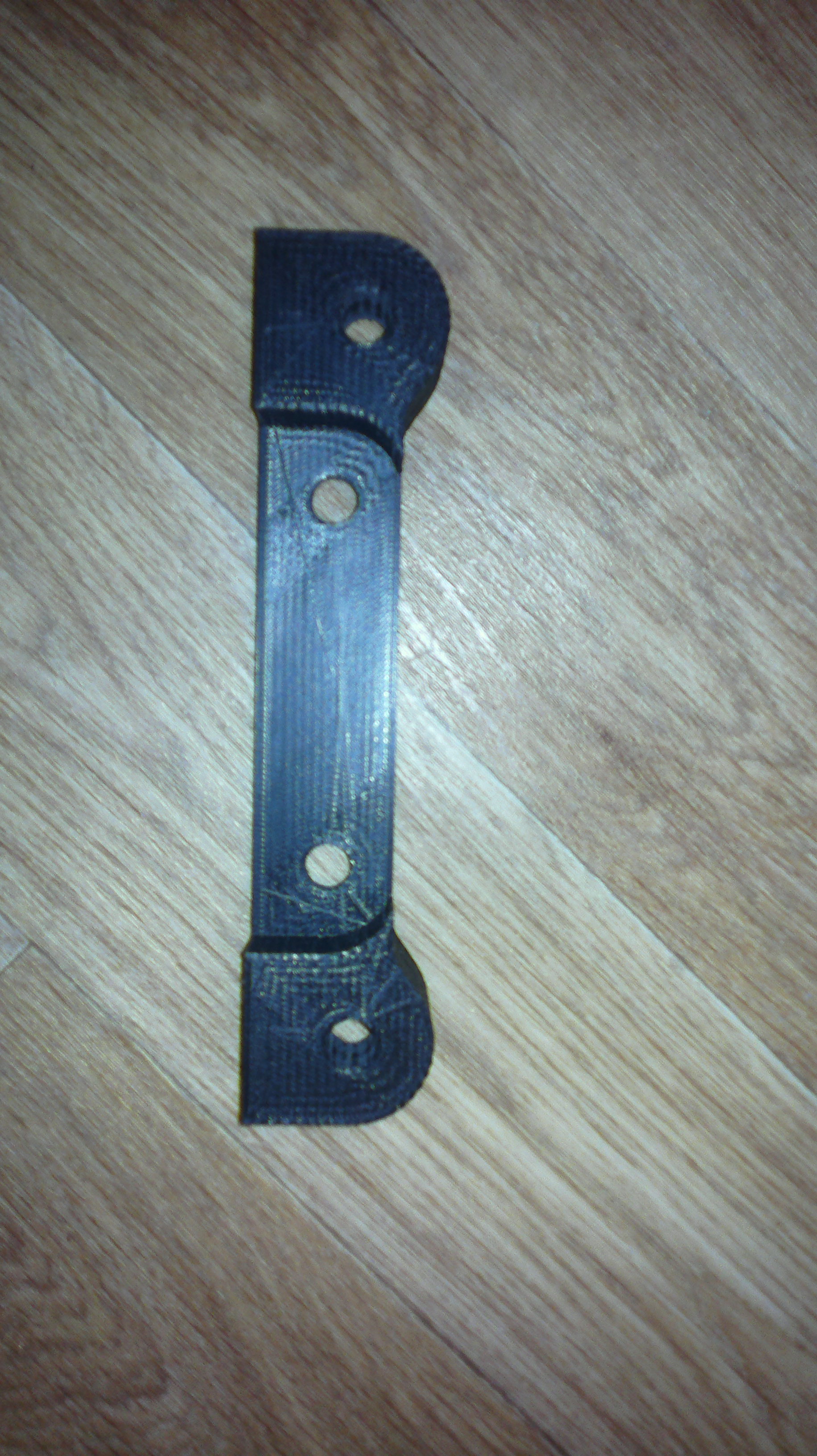

С помощью современных технологий была проведена примерка переходника, позволяющего увязать воедино поворотный кулак от е30, ступицу е36, тормозного диска мерседес 330 мм и суппорта а/м Туарег.
Переходник - АБС пластик, 3D печать.
