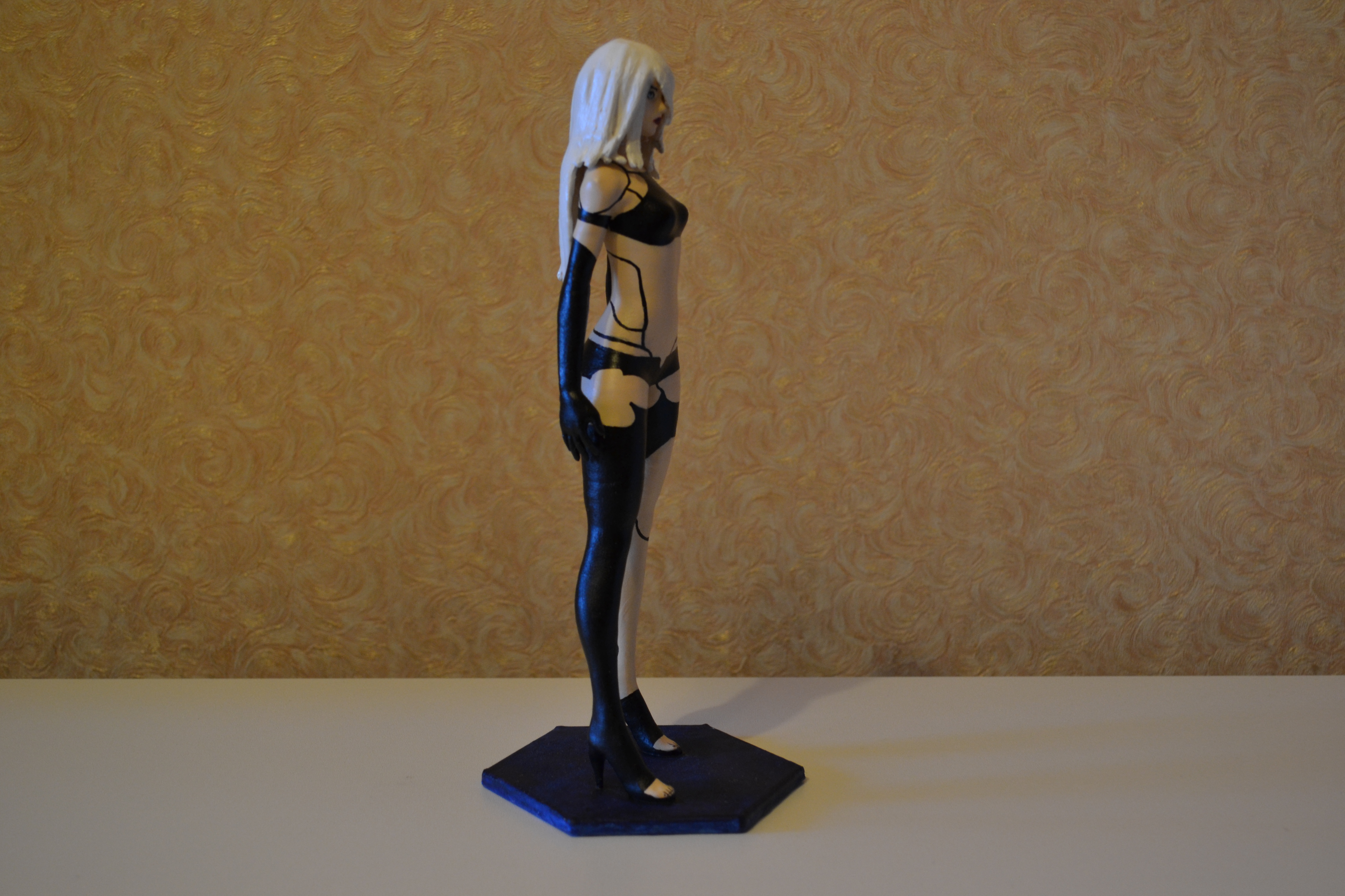

Еще один персонаж из игры Nier Automata

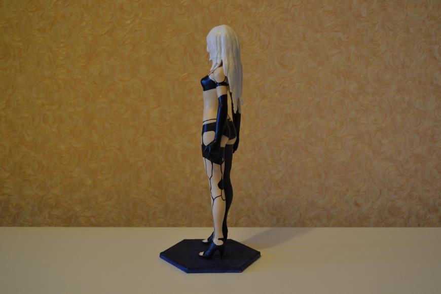

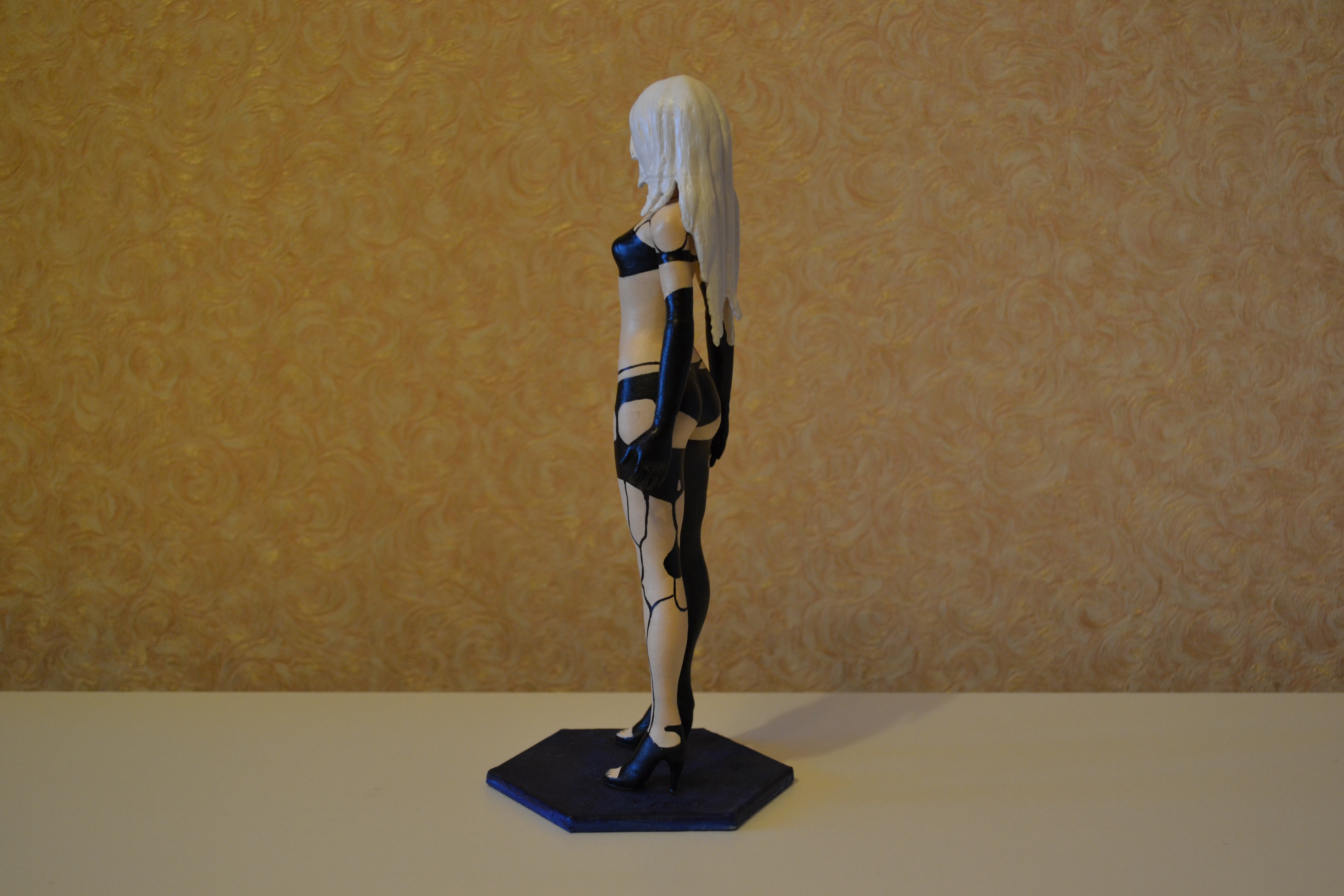

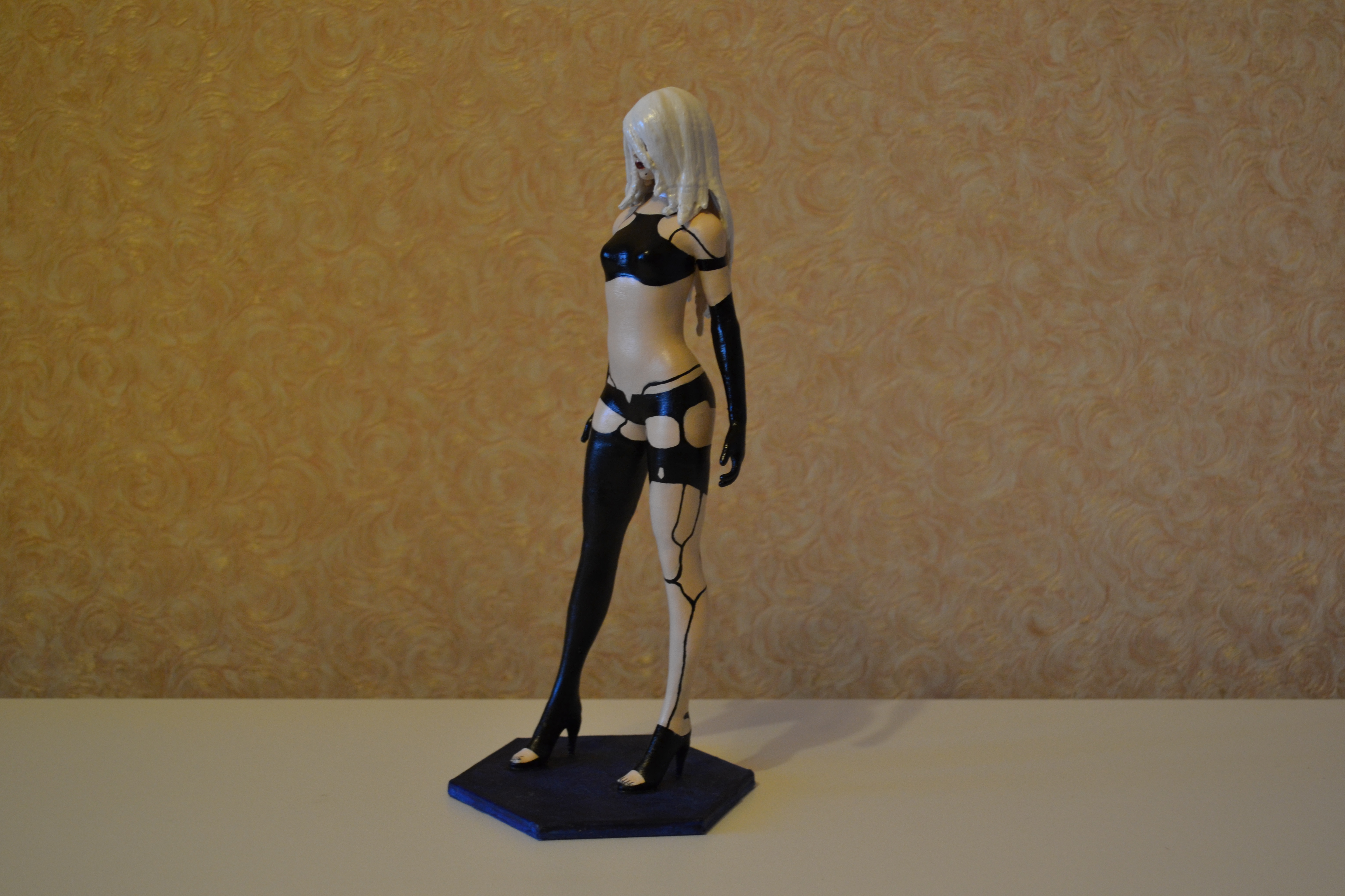

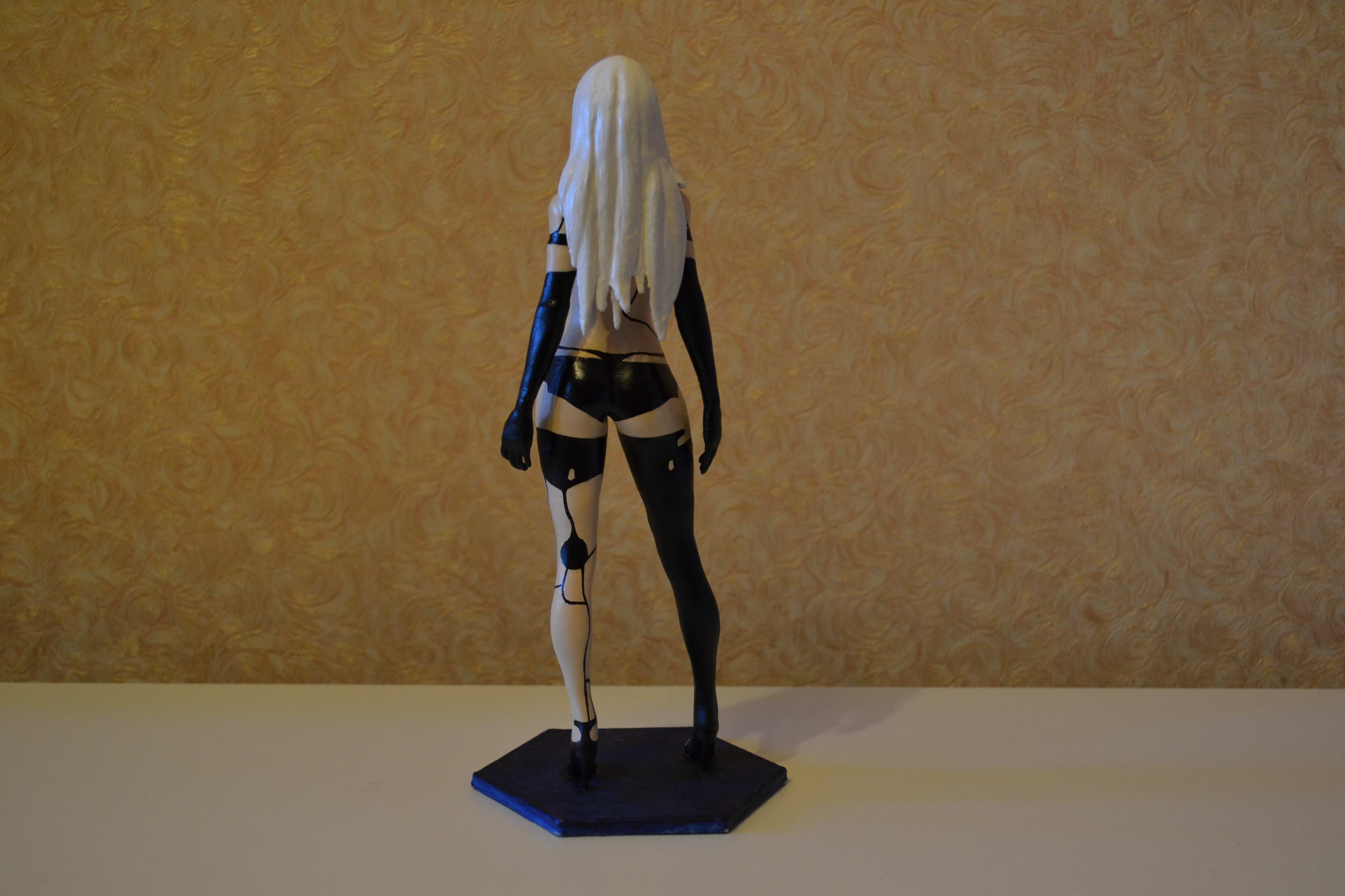

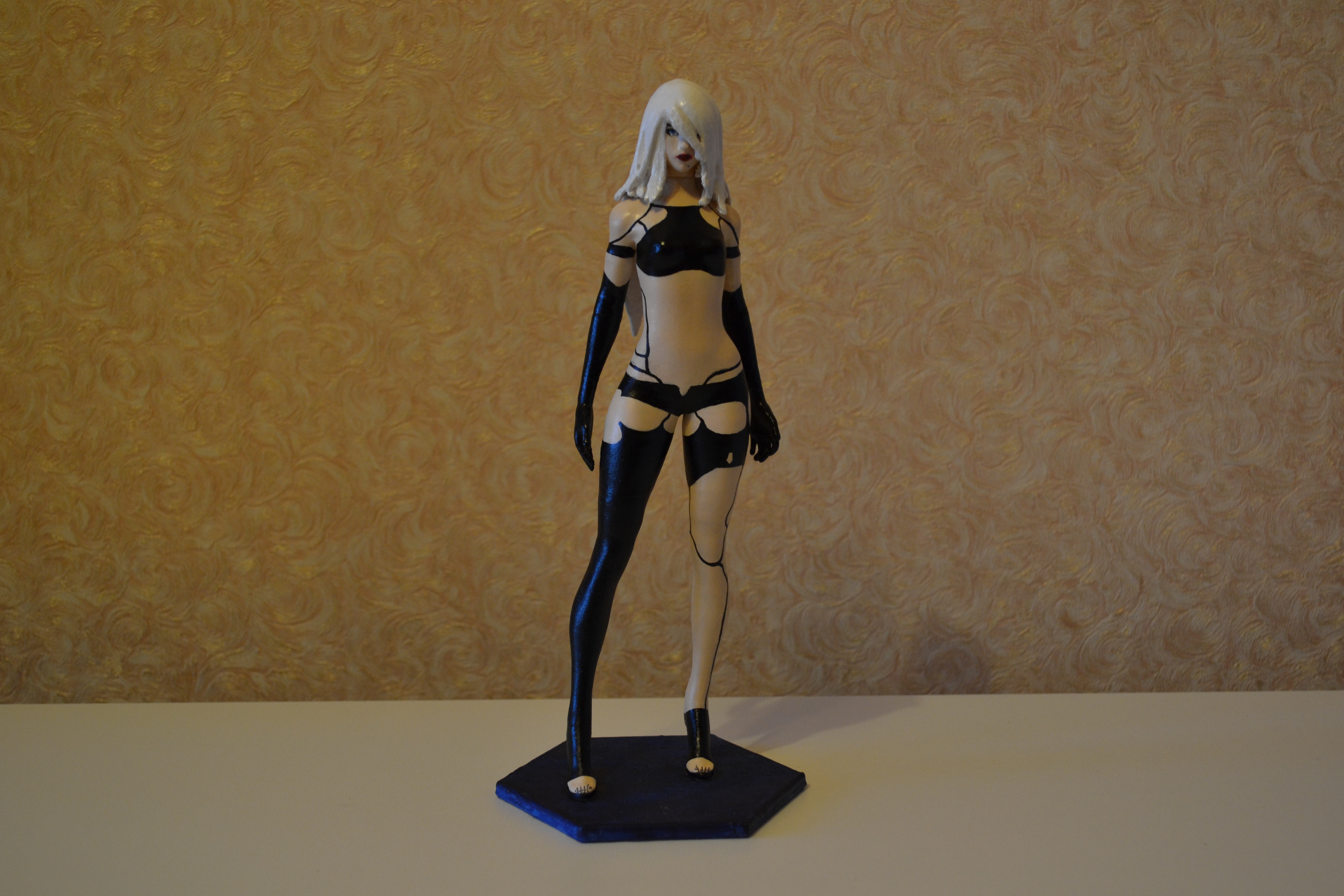

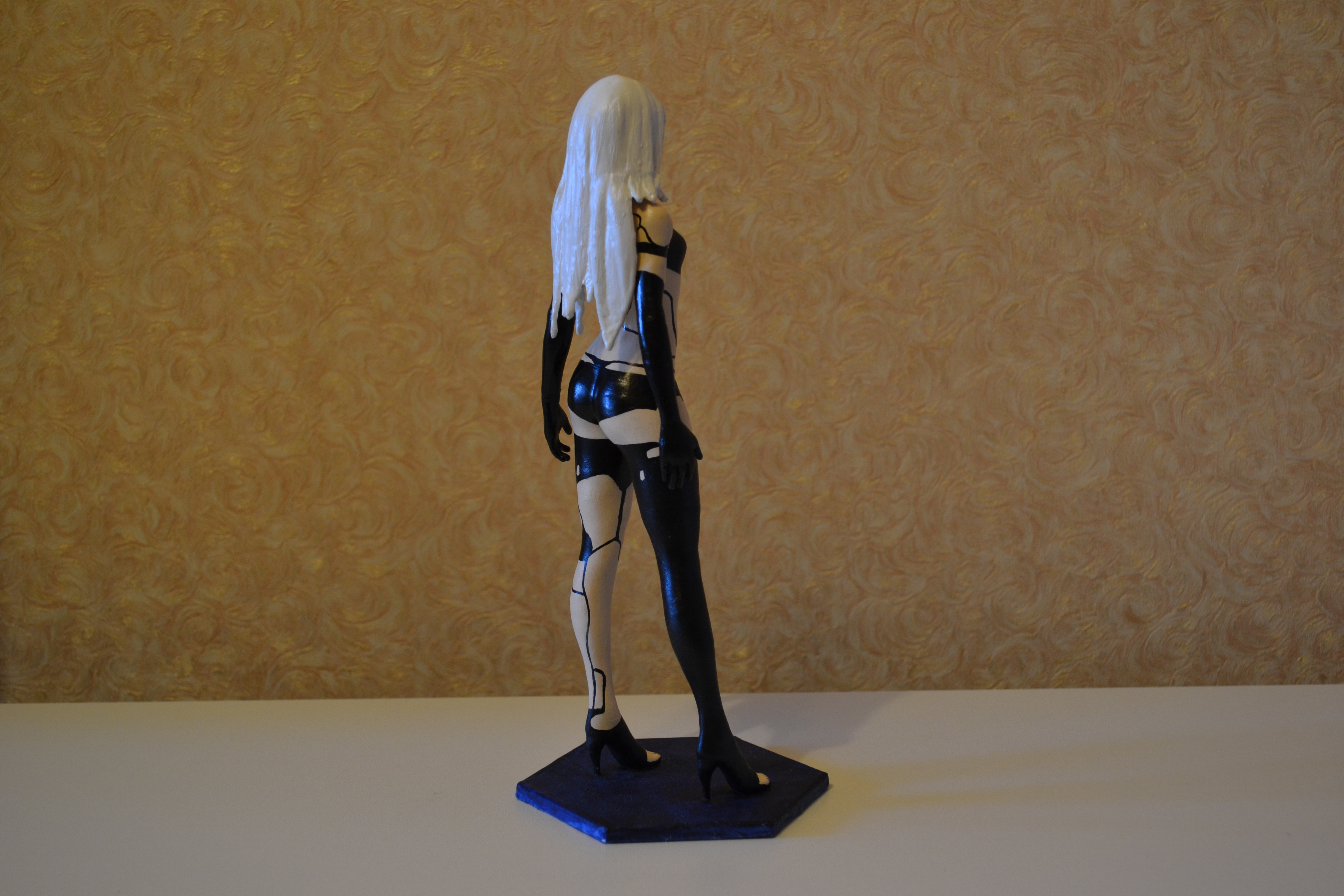

Принтер Anet-A8 E3D V6. Печать АБС пластиком FD plast. Цвет белый. Печать производил частями: ноги, задница-торс, грудь-плечи, голова, руки, волосы. Итого 6 частей. С поддержками со всех сторон, стол горячий, зеркало с клеем-карандашом Эрик Краузе (синий). Постобработка ацетоновая баня холодная, наждачная бумага, грунтовка. Окраска акриловыми красками 'Сонет' и 'Pebeo'. Наносил разными кистями, в основном плоскими. Лак матовый, автомобильный аэрозольный, 3 слоя с полной сушкой. Сделал для себя открытие в этот раз: нашел маркер акриловый 1 мм толщиной, фирмы 'Molotov'. Очень удобно контуры рисовать.
