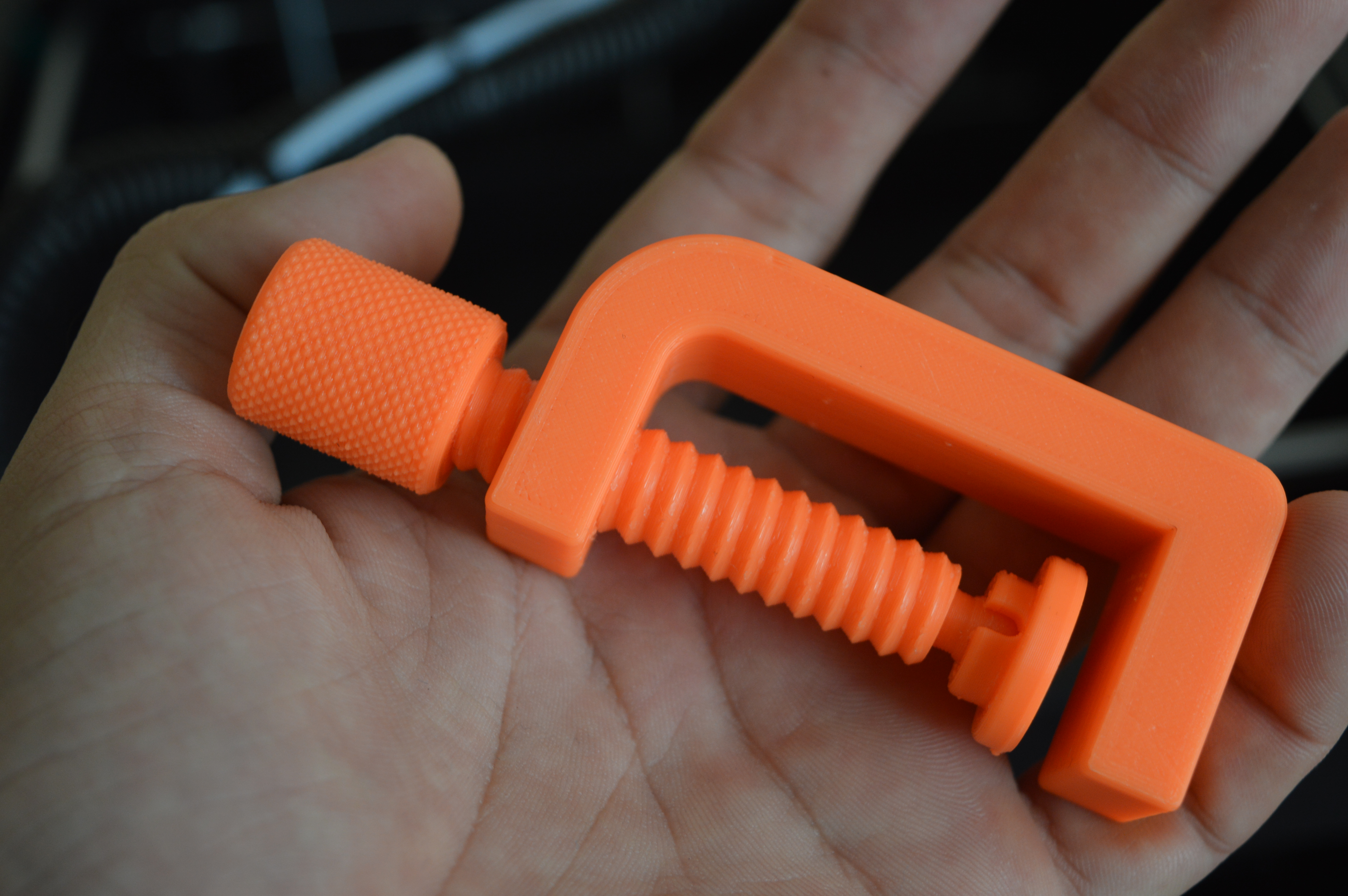

Струбцины
ABS - пруток 'Оранжевый' - фирмы Greg
сопло - 0.40 мм;
слой - 0.20 мм;
температура экструдера - 245 °С;
температура стола - 100 °С;
заполнение - 90%;
охлаждение - 30%;
скорость выдавливания прутка –106%;
скорость печати - 60 мм/с;
дальность ретракта - 6 мм;
скорость ретракта - 45 мм/с;
средство адгезии - клей карандаш фирмы 'Hatber'; принтер фирмы Flyingbear Ghost;
время печати - примерно 4 часов;
ссылка на модель: https://www.thingiverse.com/thing:1673030
