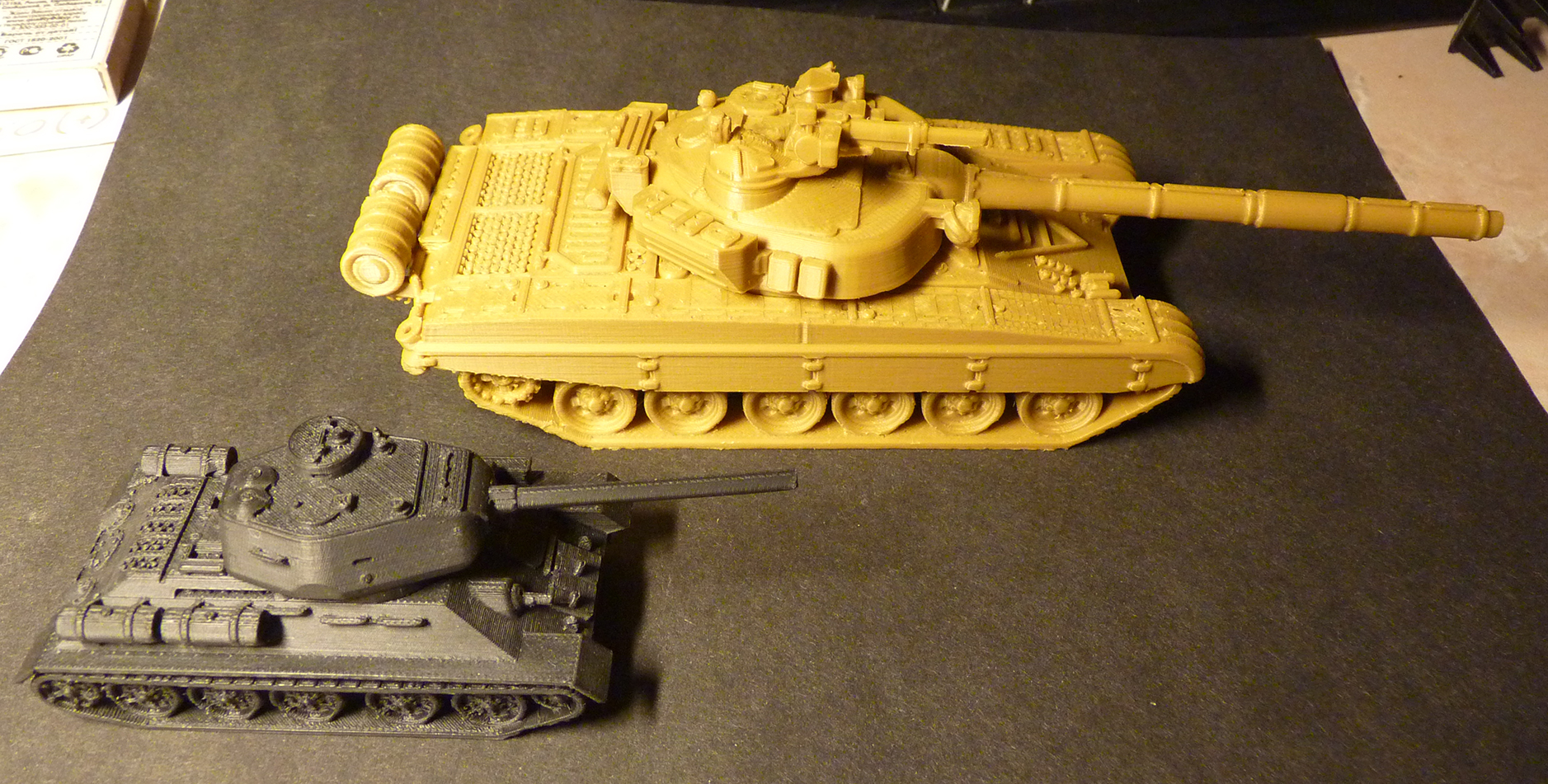

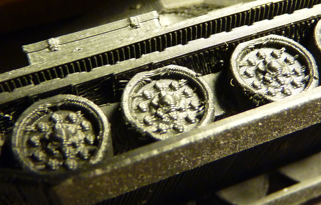

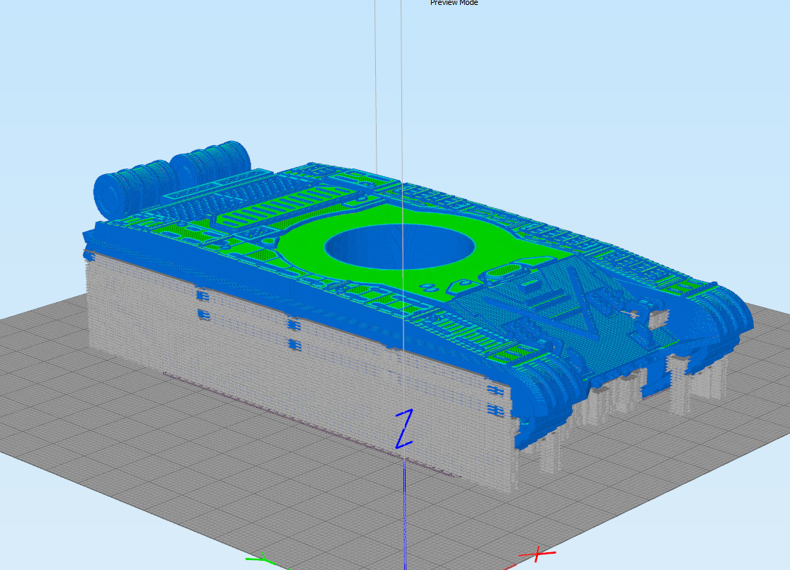

Не так давно попробовал снова печатать танки.Первые пробы были напечатаны в масштабе 1:72. Но как мы знаем FDM технология не даёт хороших поверхностей на мелких деталях, а у модели танка, мелких деталей очень много. И при близком рассмотрении, модель выглядит не очень красиво.

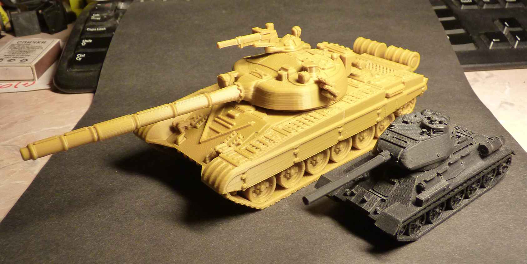

Вот я и решил попробовать печатать в масштабе 1:50. Такой размер как раз нормально помещается в мой принтер.
Специально был куплено несколько видов пластика первый пластик PLA 'античная латунь'
от FDplast.

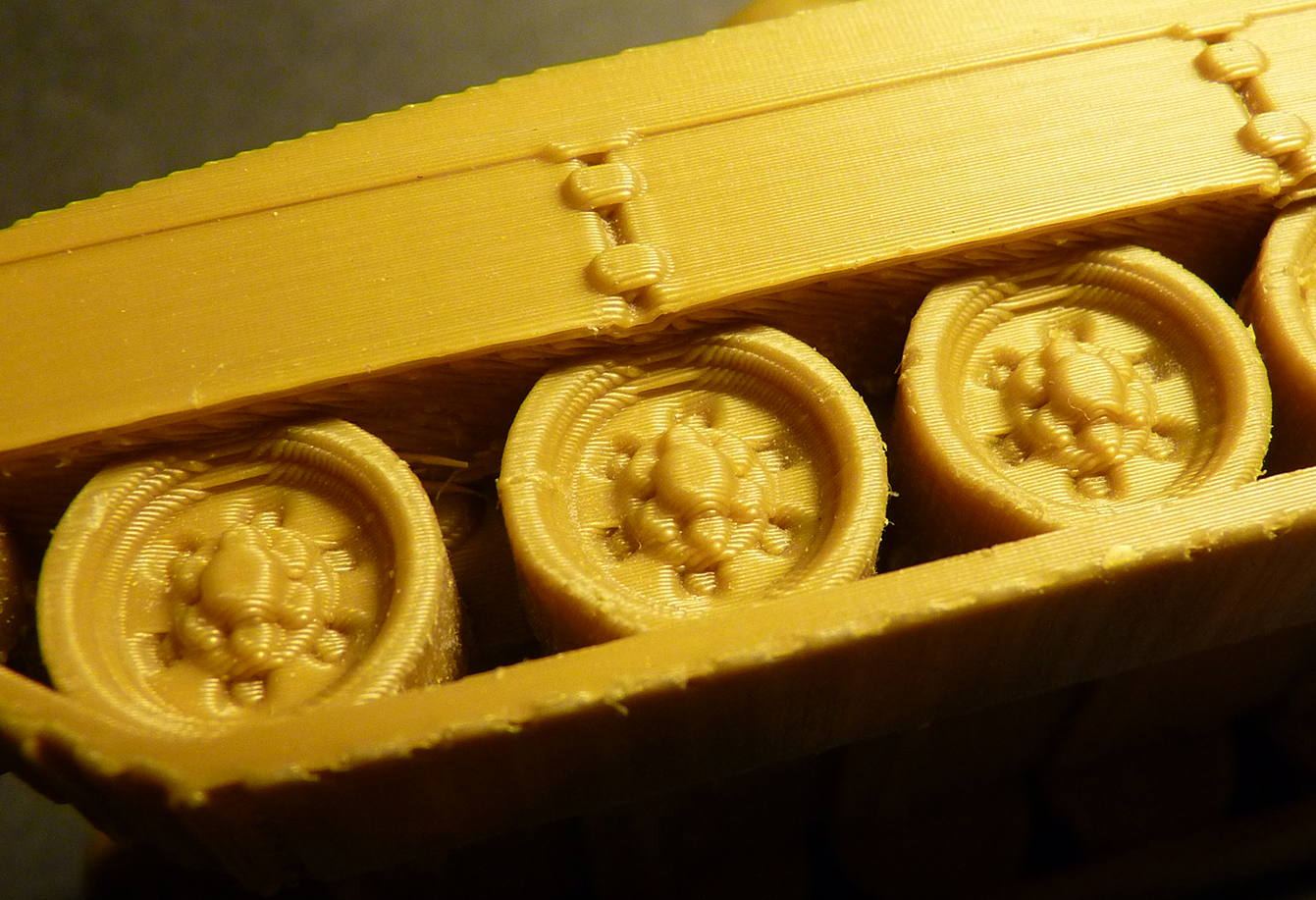

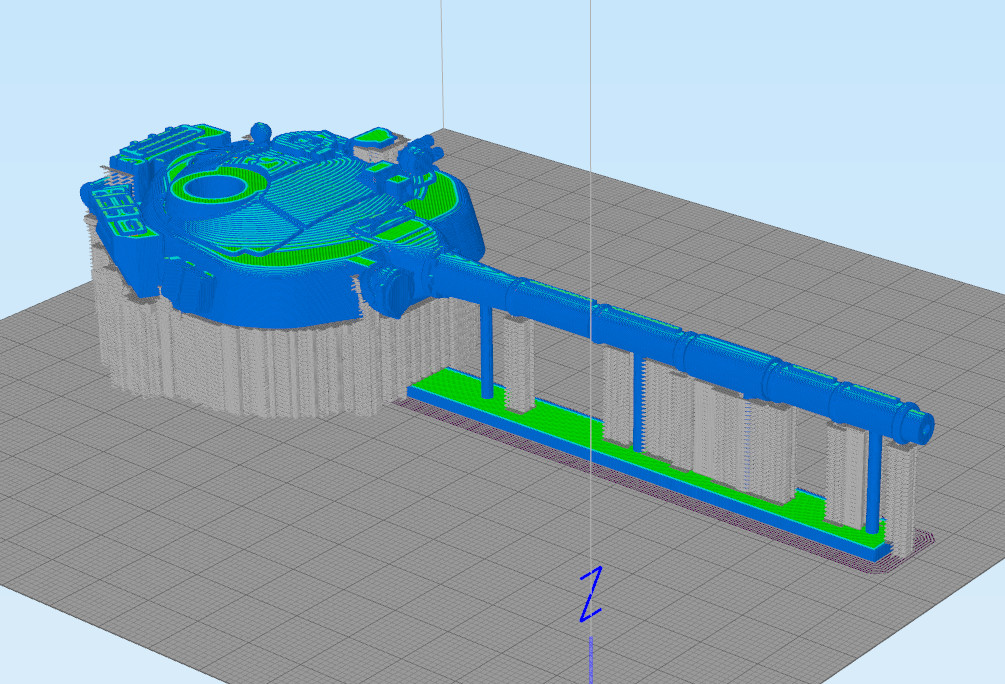

После небольших тестов пластика, подготовил модель в слайсере. Печатать конечно нужно с поддержками.Сопло 0.4 слой 0.17. Пластик показал себя с лучшей стороны.

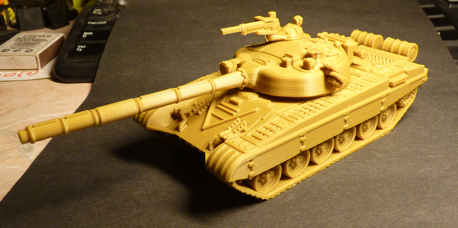

Поддержки удалялись конечно немного сложнее, чем при печати ABS, но Simplify3D, делает очень хорошие поддержки. Пару часиков с шабером, скальпелем и вот уже модель практически готова.В общем, для себя сделал вывод, модель в таком масштабе, выглядит намного приятнее, чем 1:72.
Цвет тоже вполне подходящий. В планах пробовать печатать цветом хаки. Пластики уже закуплены и ждут своего превращения в бронетанковую технику)))))
Вот пара фотографий для сравнения поверхностей мелких деталей танков.
