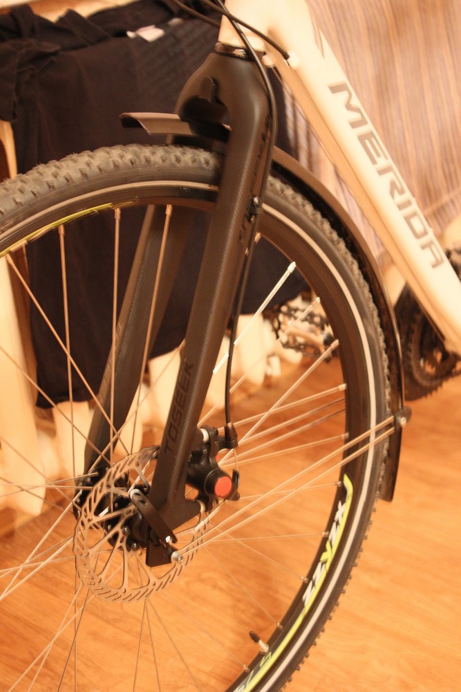

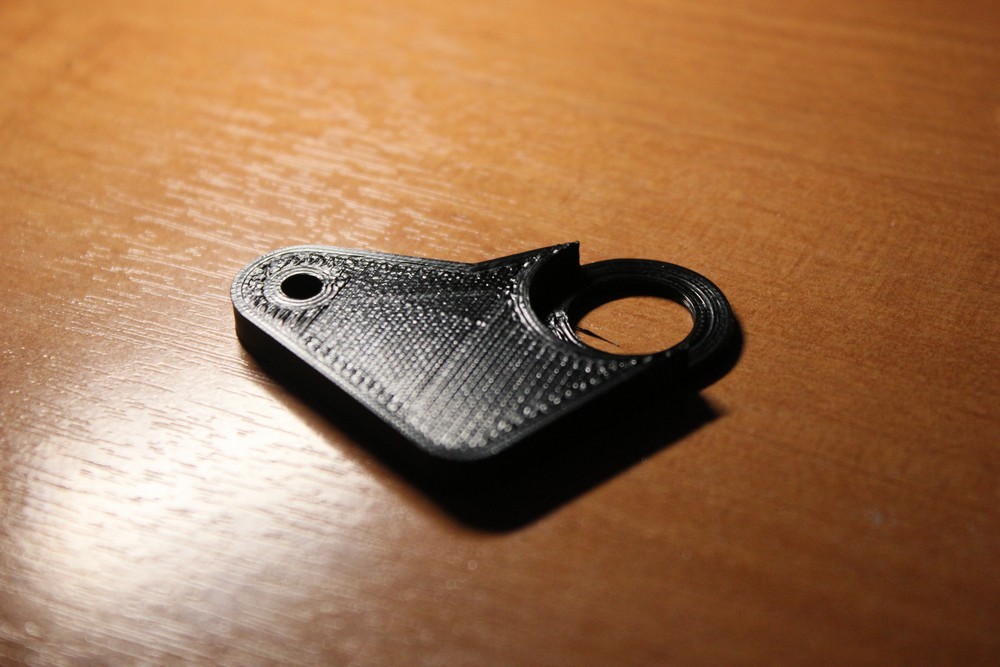

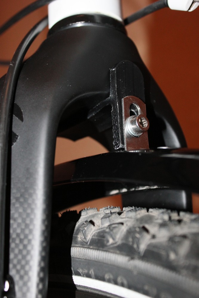

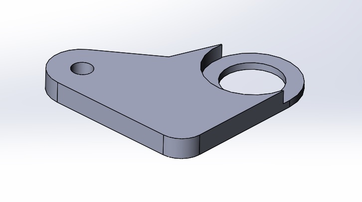

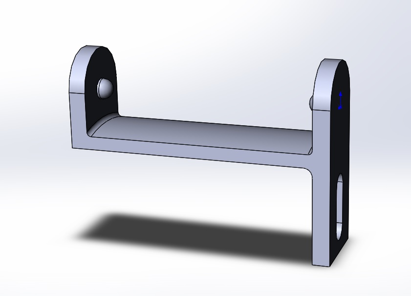

Делюсь опытом колхозинга крепления полноразмерных крыльев на карбоновою вилку велосипеда. В верхней части вилки есть два отверстия диаметром 6 мм, напечатал клипсу-защелку. Внизу крепеж на ось колеса. Печатал на Anycubic Kossel, ABS от Greg, температура 230/110.
