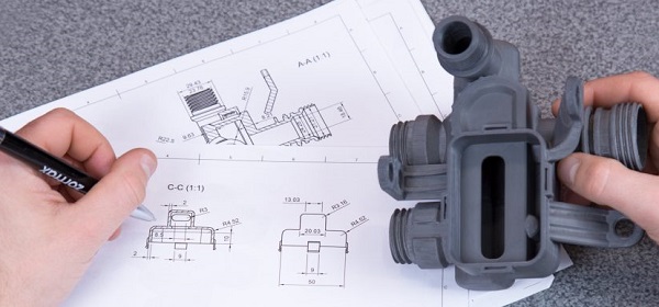

Была утеряна заглушка для литья на Peugeot. Одна из оставшихся 3-ёх была взята как образец для создания модели. Модель создавалась в Blender.
Печать производилась светло-серым ABS от Bestfilament, т.к. он был наиболее близок по цвету к оригиналу и немного чёрным от того же производителя. При печати центральной части делались 2 паузы: первая для вставки гаек (чтобы после надёжно зафиксировать деталь), вторая для смены филамента.
После детали были обработаны ацетоном. Центральные были склеены и прикручены к основной.
Заказчик остался доволен.
