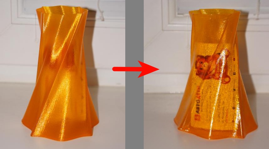

Не раз тут видел статьи/вопросы, где народ мучается с сольвентом и даже с лимоненом обрабатывая SBS Glass пытаясь добиться прозрачности. Некоторые жаловались, что запах сольвента не выветривается никак. Кто-то мучался с лимоненом, говоря, что он не действует. Да и вообще, лимонен недешевое удовольствие, даже если вы его урвали за ~1200 за литр.
И вот я тоже решил поиграться с SBS Glass от FDPlast. Но т.к. на днях, пробуя обрабатывать распечатки SBS дихлорметаном, увидел, что он отлично им расстворяется, решил и здесь применить дихлорметан.
И надо сказать, у меня очень даже получилось. Но есть некоторые ньюансы:
1. Скорее всего надо будет обрабатывать несколько раз, делая перерыв между каждой обработки....
