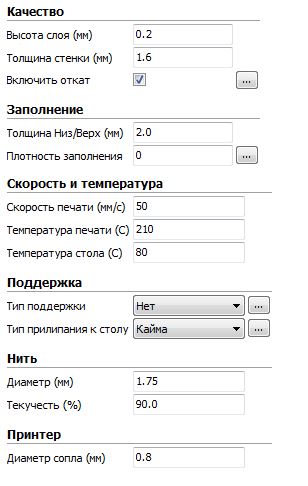

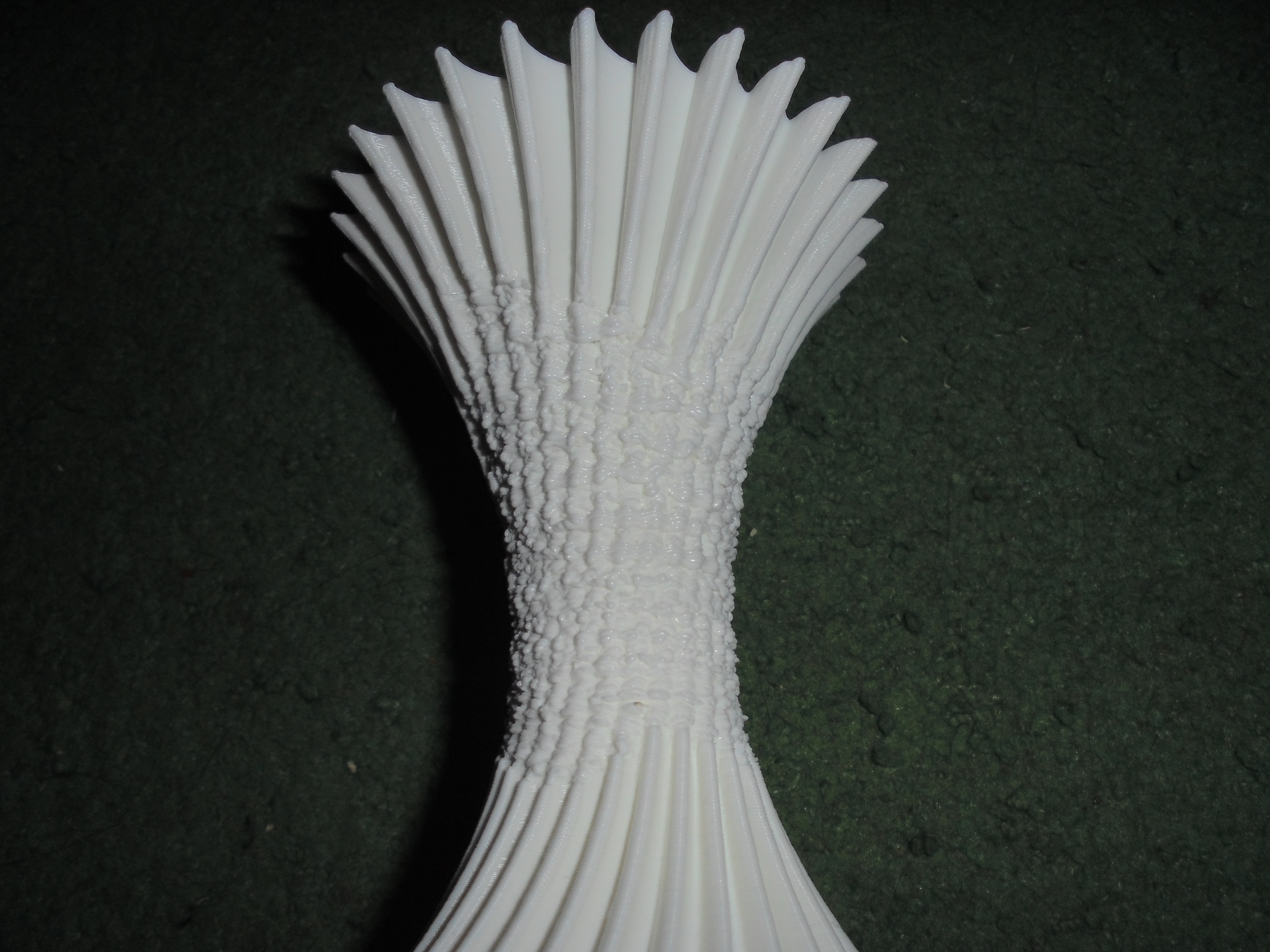

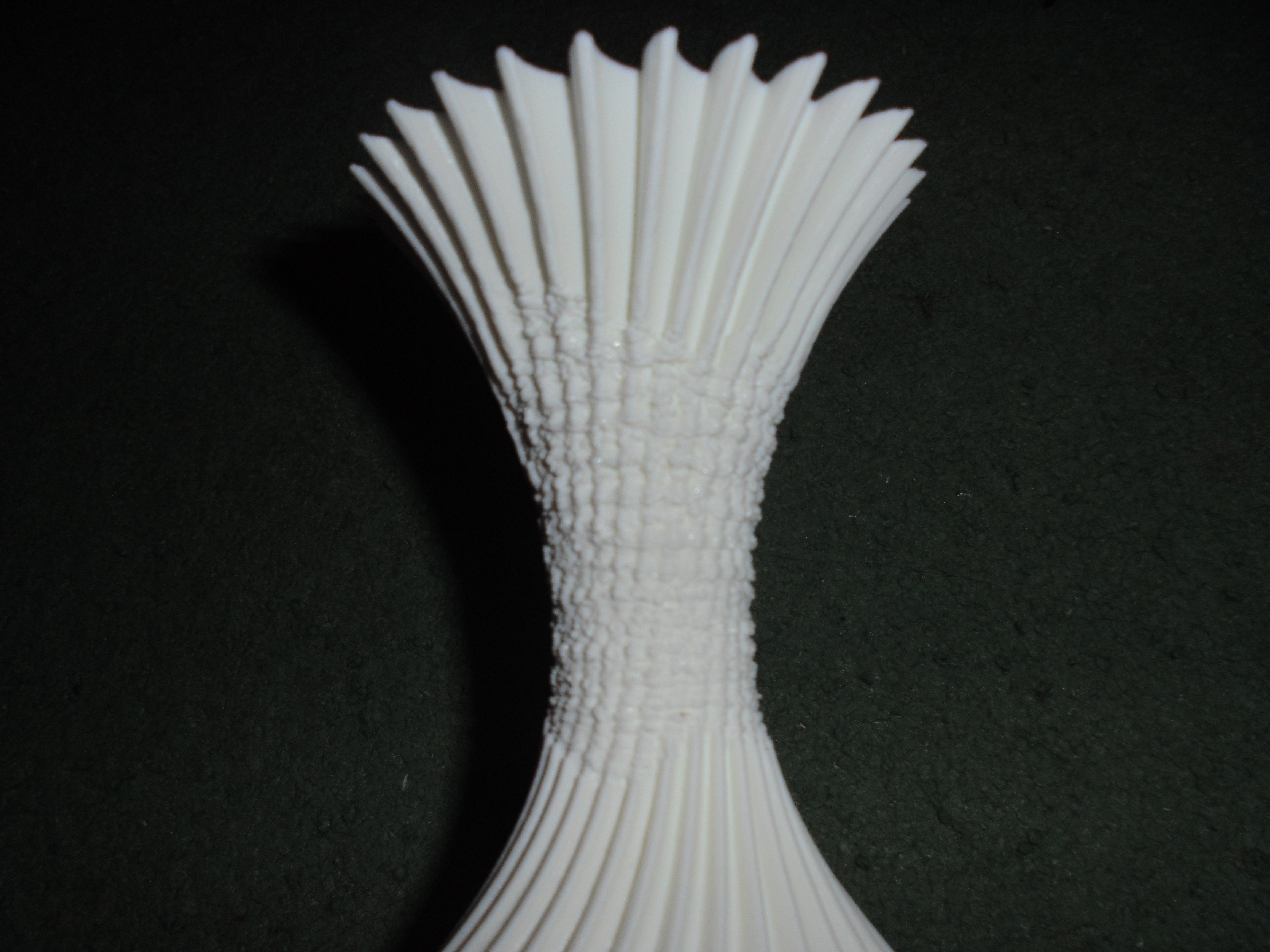

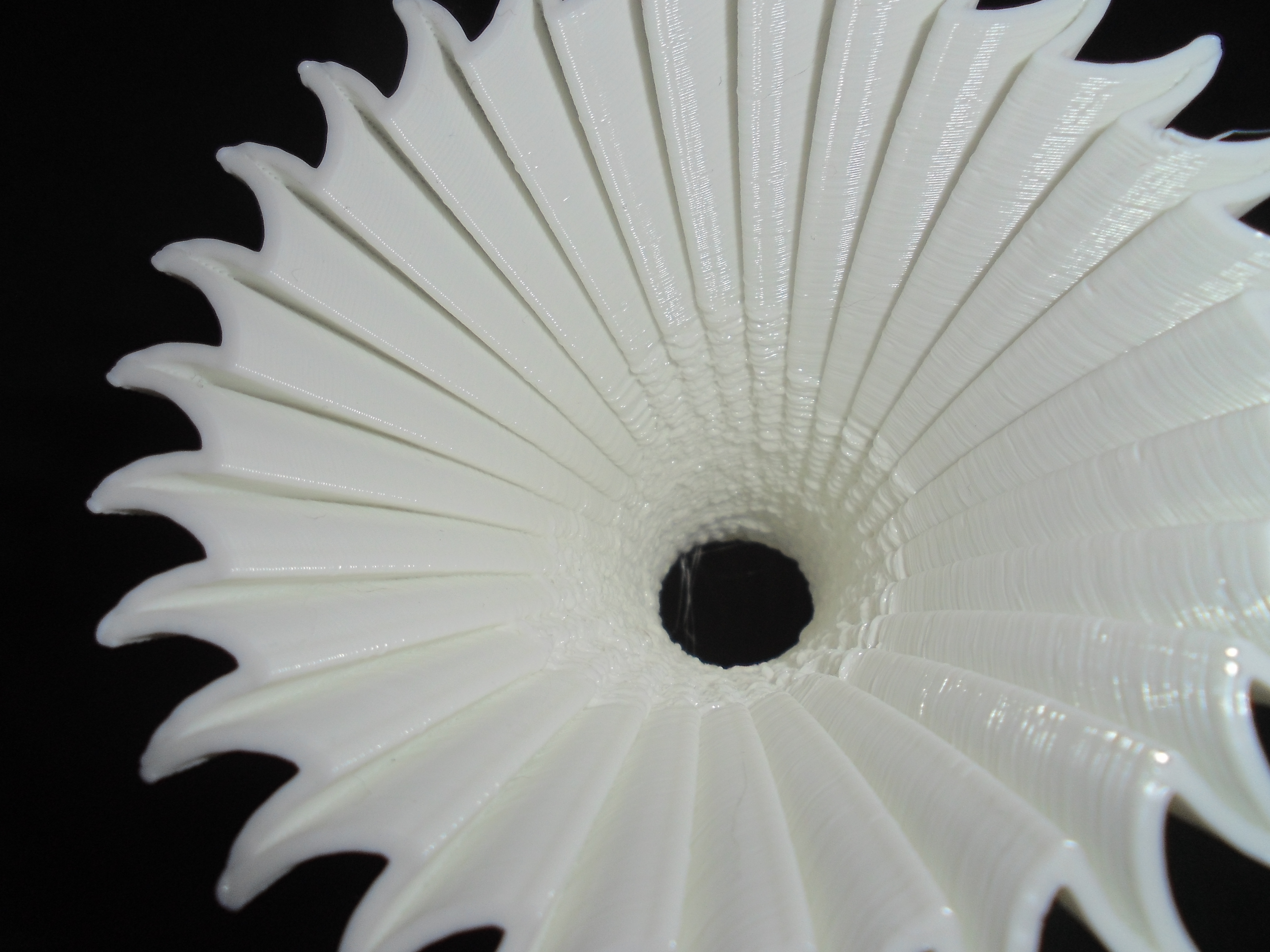

Ваза:Горло:И так по кругу везде:Внутри тоже всё печально:Понятно что ваза испорчена, непонятно - что я сделал не так?

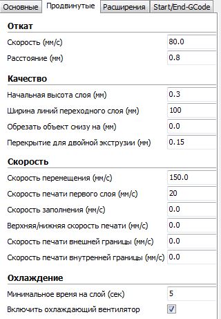

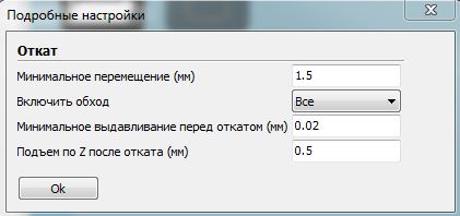

Пластик - PLA FDPlast белый, сопло 0,8, настройки вот:Что-то хрень какая-то... Если не учитывать диаметр сопла и текучесть 90 (против 75 на обычном хотенде) всё остальное как было до этого. И таких проблем при печати не было. А тут - на тебе...
Заранее всем спасибо!
