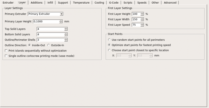

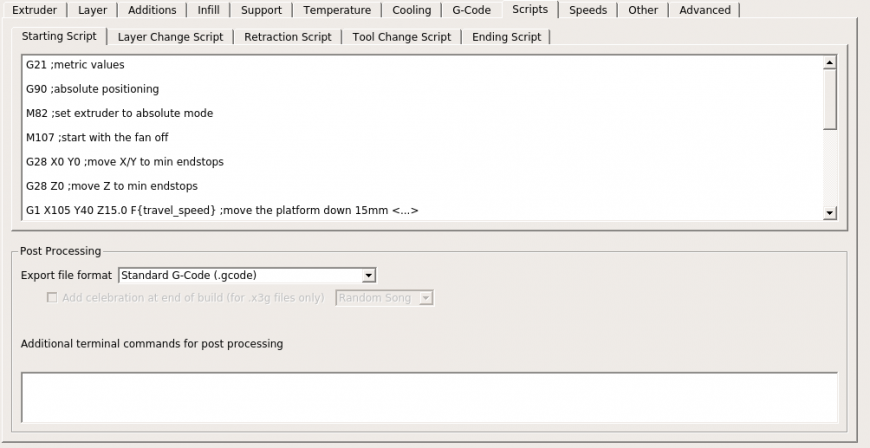

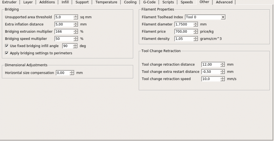

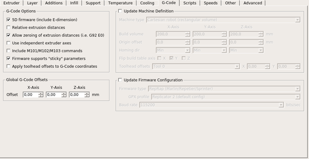

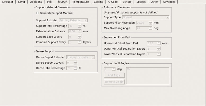

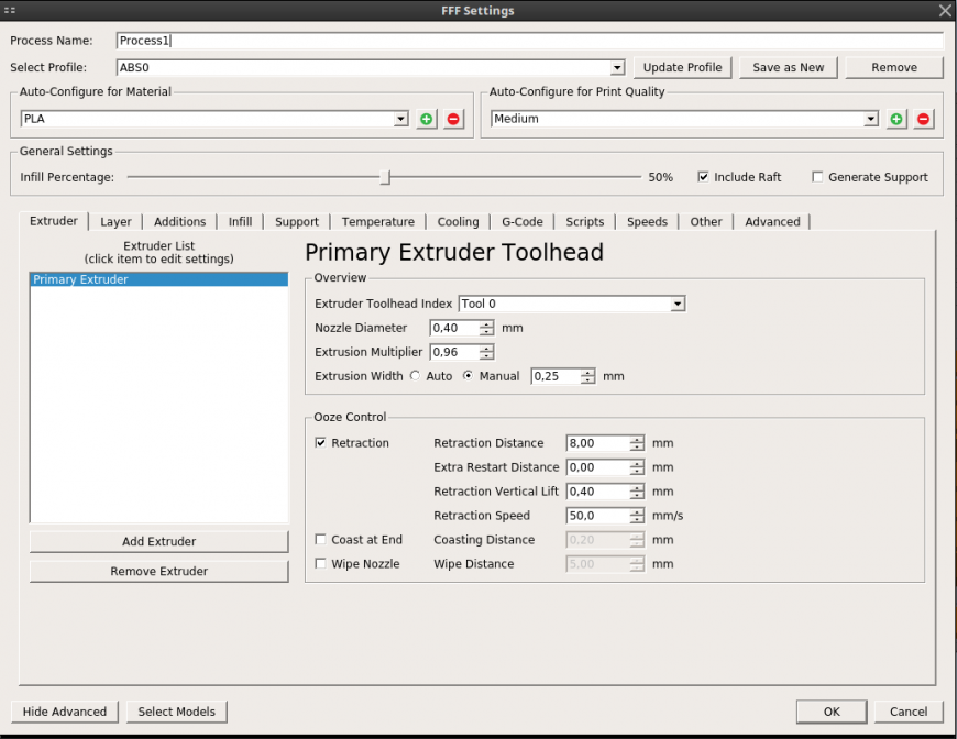

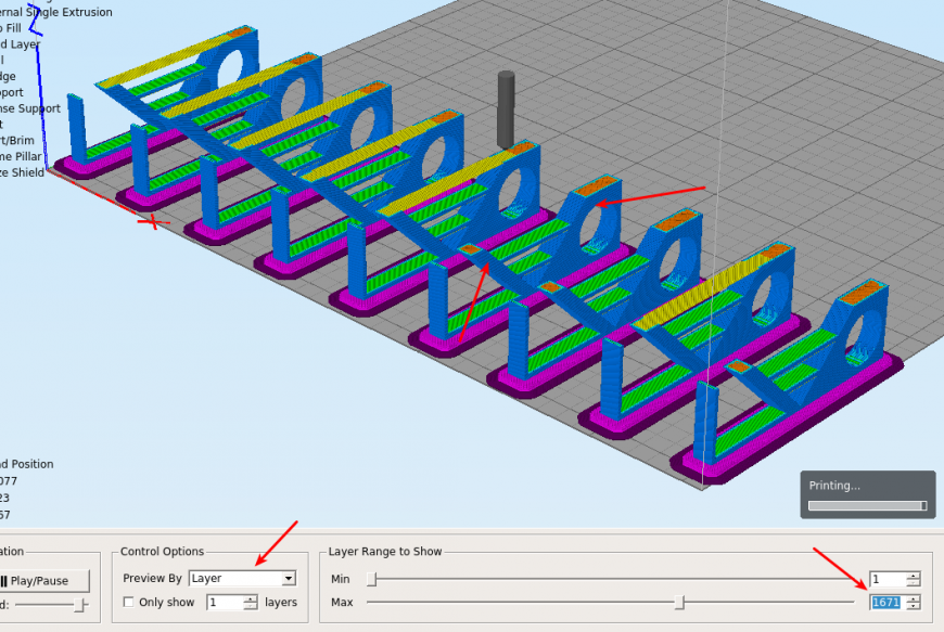

Собственно, сама проблема. Сразу оговорюсь, что при печати только одного объекта, ничего подобного нет.Задавшись целью найти наиболее приемлимую скорость печати мостов, я сделал 9 копий слегка модифицированного Bridge test. Для кажого из объектов я создал по одному процессу:Режим печати выставил 'Continuous printing: layer-by-layer'. Во время слайсинга Simplify3D переход между объектами разделяет как разные слои:Поэтому я выставил галочку над 'Force retraction between layers' и 'Retraction Vertical Lift: [0.40] mm'. Таким образом, при каждом переходе между 'слоями-процессами' (объектами), должен, по логике, происходить ретракт и подъём по оси Z, так как программа считает их за разные слои. Однако, я заметил, что такого не происходит: ретракт и подъём происходят только во время печати в пределах одного объекта. Вот Анализ G-code'а для примера. Первая картинка - это перемещение между физическими слоями (после печати всех 9 объектов на данном слое), вторая картинка - это перемещение между отдельными объектами внутри данного слоя:Кто-нибудь сталкивался с подобным?
Полный XML-код процесса здесь.

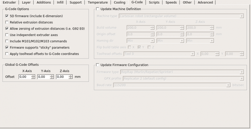

Все скрины конфигурации процесса:
