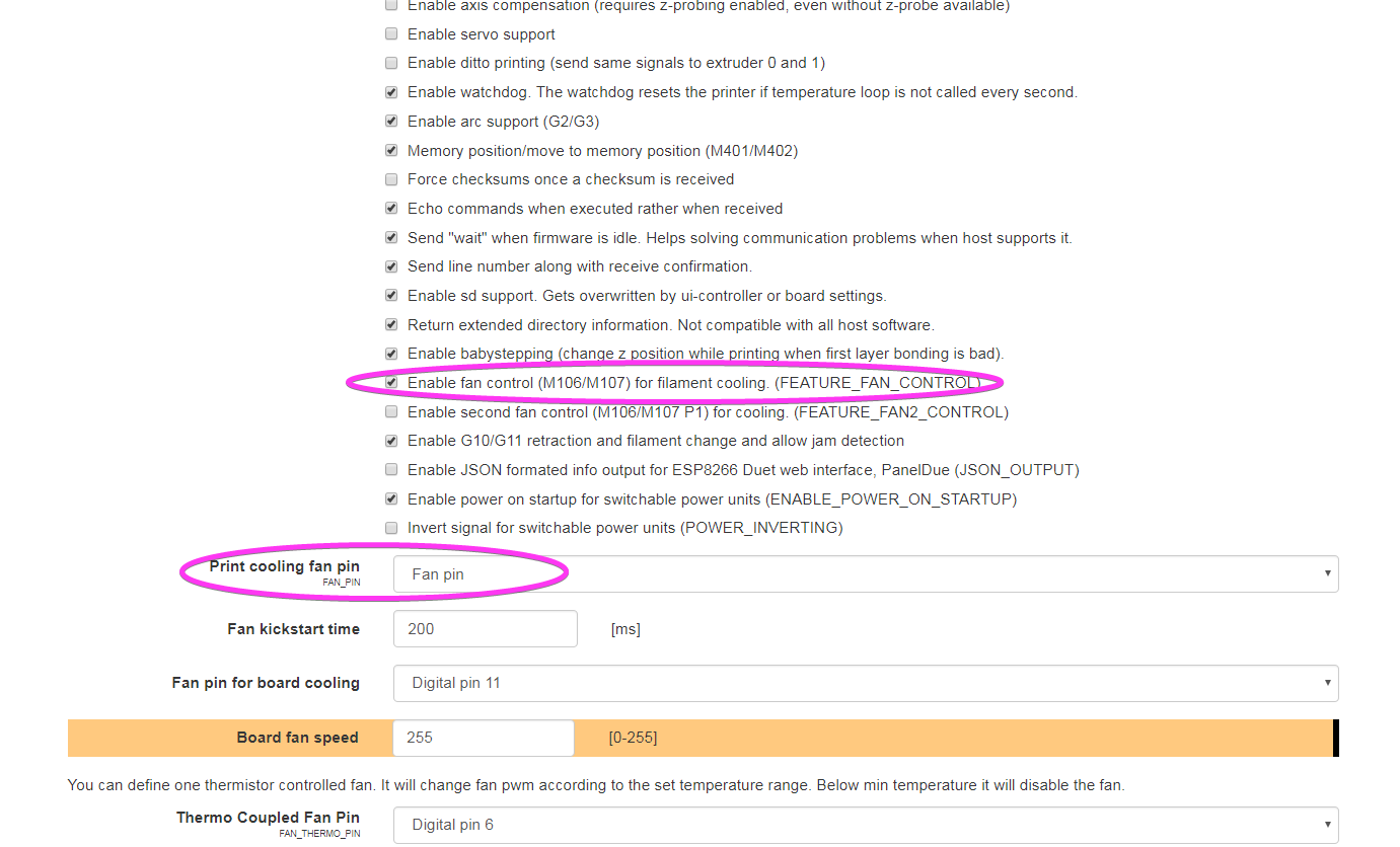

Помогите подружить Repitier и Fan Extender
Прошу помощи, задал вопрос в этой ветке, но так никто и не отреагировал.
Поставить себе экстендер, как в теме по ссылке выше посадил обдув платы на D11 и хотэнда на D6
D11 работает а D6 нифига. Причём если поменять кулеры местами, то становится ясно что дело не куллере, так как через D11 работают оба, если втыкать по очереди. Примечательно что D11 выключается по температурным настройкам D6 (55 град).
Ниже кусок кода из configuration.h
Еще вопрос по теме:
В настройках, репетира так же есть следующие строки:
Enable fan control (M106/M107) for filament cooling. (FEATURE_FAN_CONTROL)
Enable second fan control (M106/M107 P1) for cooling. (FEATURE_FAN2_CONTROL)Может это мешать нормальной работе D6?
Так же есть вот эти строки в конфигурационном файле:
#define EXT0_EXTRUDER_COOLER_PIN -1
#define EXT0_EXTRUDER_COOLER_SPEED 255
могут ли они как то влиять?
Спасибо за возможные ответы.

#undef FAN_BOARD_PINА вот ссылка на файл целиком, мне кажется что там есть строки которые отменяют работу D6 на экстендере.
#define FAN_BOARD_PIN 11
#define BOARD_FAN_SPEED 255
#define FAN_THERMO_PIN 6
#define FAN_THERMO_MIN_PWM 128
#define FAN_THERMO_MAX_PWM 200
#define FAN_THERMO_MIN_TEMP 55
#define FAN_THERMO_MAX_TEMP 80
#define FAN_THERMO_THERMISTOR_PIN TEMP_0_PIN
#define FAN_THERMO_THERMISTOR_TYPE 1
Еще вопрос по теме:
