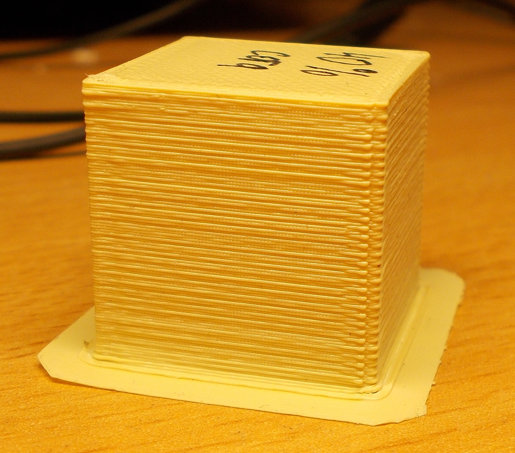

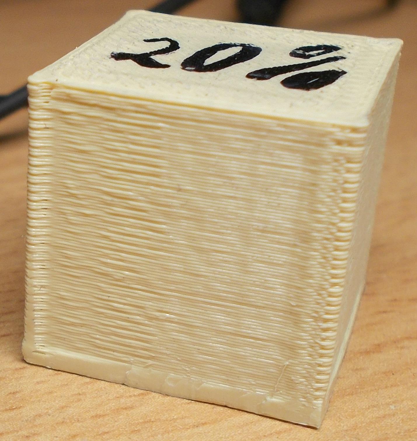

Печатаю кубик 20х20х20 из ABS и все время какие-то непонятные косяки на углах:
1) Контур 3 линии, скорость контура 15 мм/с, температура сопла 225 градусов.2) Скорость контура в районе 50-70 мм/с3)Скорость контура около 30 мм/сКажется как-будто при изменении направления сопла на углах, в момент торможение выдавливается ненужный пластик
