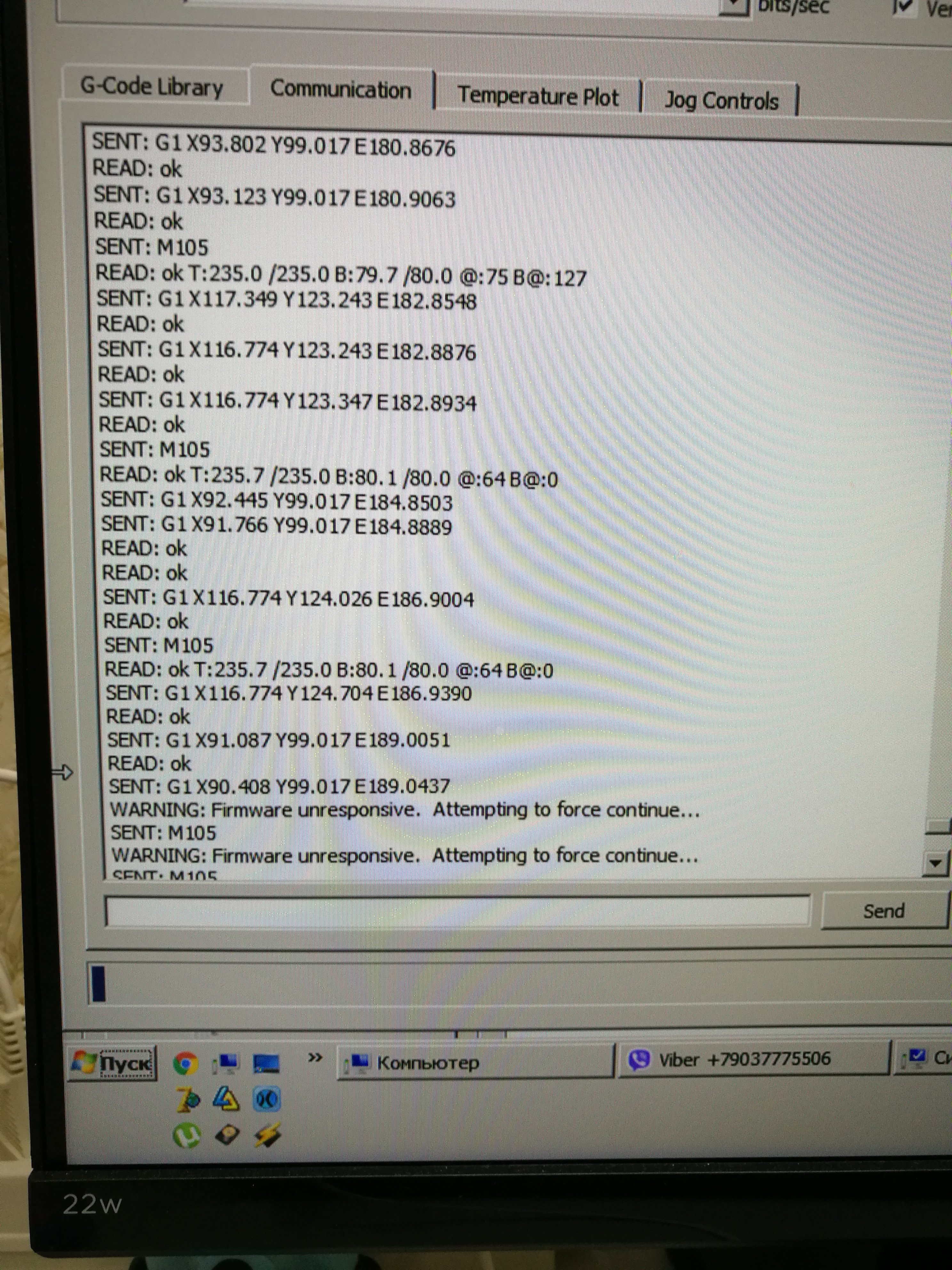

отваливается печать по USB
Добрый день! Подскажите в чем может быть проблема. Есть принтер, плата от Ultimaker 2, прошивка от него же. С SD печатает без проблем. А вот когда цепляешь по USB то принтер в разные моменты времени просто отваливается! Если идет печать, то он просто замирает и все, если просто в JOG моде кареткой дрыгаешь то принтер просто перестает отзываться на команды. И после этого на компе приходится перетыкать USB и ребудить принтер (без этого переконнектить не получается. При печати через Октопринт все тоже самое! Так что проблема не в компе. USB шнурки пробовал разные, и дорогие и короткие и длинные. Питание пробовал по разному заводить (принтер в одну розетку, ПК или окту в другую фазу втыкал, Пробовал от одной розетки. Заземление на розетках есть, пробовал убирать заземление). Ничего не помогает - проблема остается. Вот последние строчки в Окте перед подвисанием:
Send: N1257 G1 X127.045 Y73.871 E37.5718*99
Recv: ok
Send: N1258 M105*25
Recv: ok T:240.0 /240.0 B:84.3 /85.0 @:73 B@:0
Send: N1259 G1 X127.045 Y74.436 E37.5955*98
Recv: ok
Send: N1260 G1 X100.072 Y47.464 E39.1920*102
Communication timeout while printing, trying to trigger response from printer. Configure long running commands or increase communication timeout if that happens regularly on specific commands or long moves.
Send: N1261 M105*19
Так же прикреплю скрин из Симплифи перед подвисанием:
Recv: ok
Send: N1258 M105*25
Recv: ok
Send: N1261 M105*19
