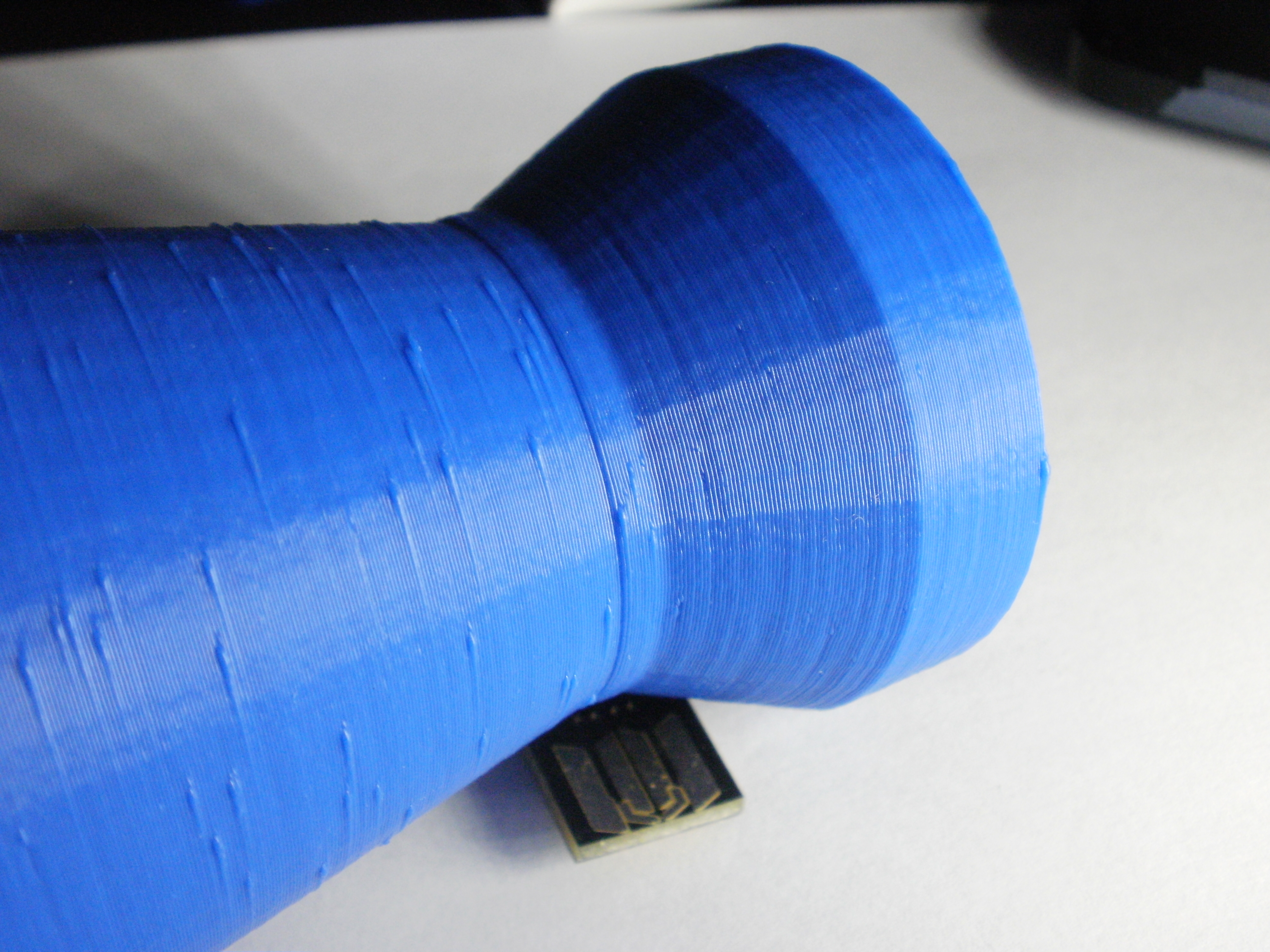

Некорректная работа ретракта на коротких периметрах
Столкнулся тут не так давно с проблемой, которую самостоятельно решить пока не удается.
Начали появляться наплывы в начале периметра. Казалось бы - известная проблема, решения тоже есть давно.
Но тут есть одна особенность, которую очень хорошо видно на фото. Слева общая толщина стенки около 1,5мм (3 периметра) - там наплывы есть. Справа толщина 5-7мм - там все отлично. Знаю, что можно подкрутить в слайсере, чтоб после ретракта подавалось чуть меньше пластика. Это будет работать для коротких периметров, но на других участках будет недолив в начале. Температуру, скорость и размер ретракта крутил. Железо - китайский клон титана (прямая подача) и китайский же клон E3D v5 с соплом 0,4мм. Пластик местного производителя (Украина), название которого большинству местной аудитории ничего не скажет.
