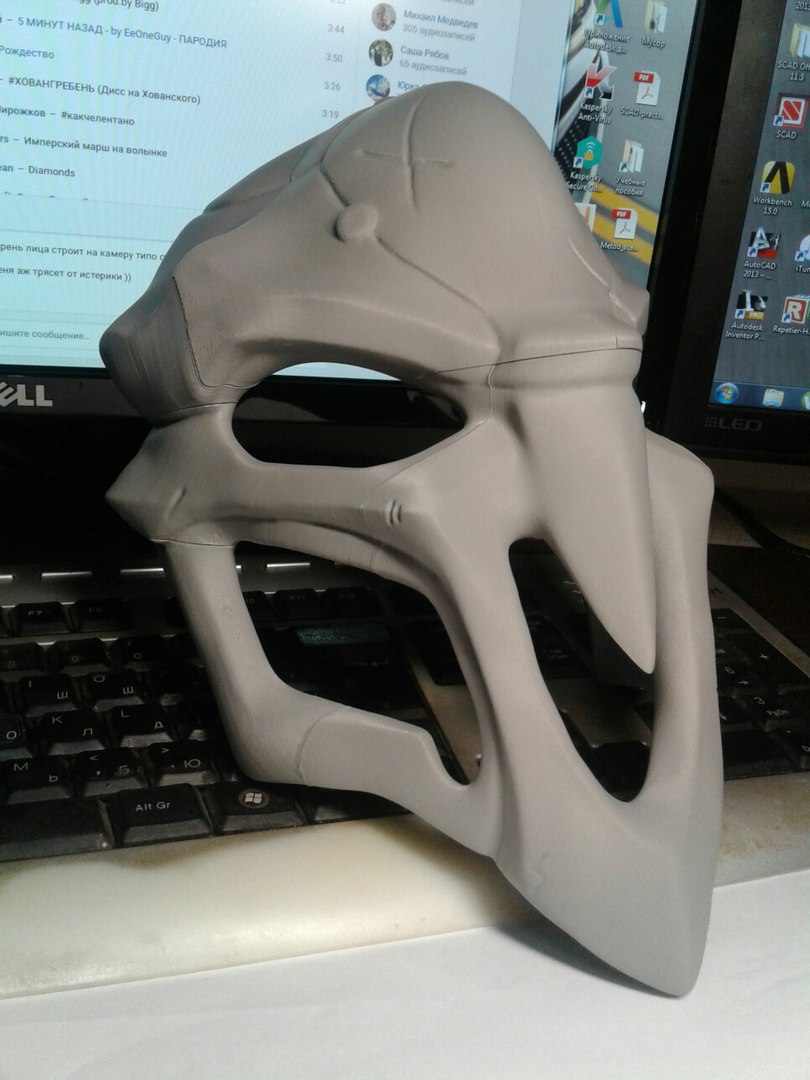

Всем привет. Собственно задача следующая. Подвергнуть холодной ацетоновой бане следующее изделие.
Маска склеена из нескольких частей супер-клеем и клеем для моделей.Собственно возникают следующие вопросы:
1) Не произойдет ли в процессе 'расклеивания'?
2) Ацетон лучше наносить на бумажные полотенца или просто залить днище контейнера?
3) Как правильно дозировать объем заливаемого ацетона относительно размеров контейнера и детали?
4) Время выпаривания (30-60 минут?). Определяется на глаз или есть зависимость?
5) Время второй обработки меньше времени первой?
Прошу предостеречь от основных ошибок и прокомментировать идею нагрева контейнера феном, как описано в комментариях к одному из постов. Это рабочая тема?
1) Берем тот же контейнер. мастерим из любой железяки П-образную конструкцию (столик), чтобы ножки были где-то 1-2 см высотой (зависит от размера контейнера.) Лучше еще ручку к нему приделать.
2) наливаем на дно ацетона так чтобы покрыть дно на 5мм. ставим в контейнер столик с деталью.
3) ставим контейнер на что то высотой 1см (я использую спичечные коробки) и прислоняем к стене. Нужно чтобы сзади контейнера была стена.
4) Берем фен для волос и на максимально горячем режиме дуем под контейнер, достаточно 5 минут подуть. далее ждем конденсата на стенках контейнера и наблюдаем. Обычно хватает 10-15 минут. если деталь большая - можно пройти 2 цикла нагрева.
5) Profit.
