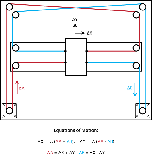

Механика H-bot и Core CY. Вопрос повышенной сложности)
Есть такие формулы движения в coreXY. Правильно ли я понимаю что в H-Bot формулы такие же. Т.е. получается если у тебя есть Core XY, то переделывать тебе придется только механику. Программно в плане управления двигателями различий нет
