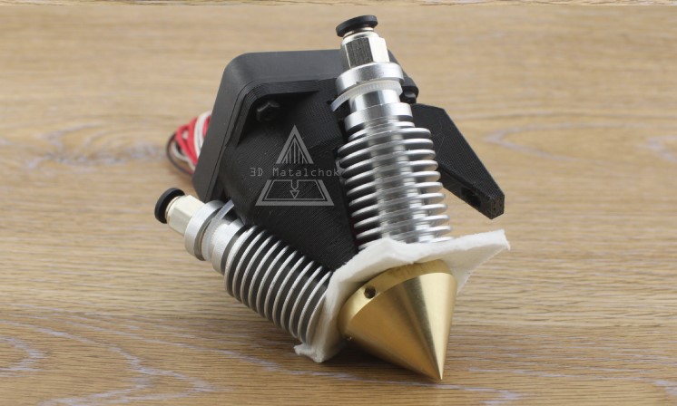

Кто-нибудь пользуется экструдерами 3-in 1-out?
Задумался о цветной печати путём смешивания пластика разных цветов. Поискал на Али и нашёл несколько вариантов:
Вариант 1Этот вариант отпадает, т.к. смешивание в этом экструдере невозможно. Относится к Y- экструдерам. Принцип работы хорошо изображен на картинкеВариант 2Тут смешивание цветов возможно.
Вариант 3Тут тоже смешивать цвета можно.
Как я понял, для смешивания цвета важна минимальная длина общего канала до выхода из сопла, чтобы переход от одного цвета к другому был минимальный. Если нужен точный переход цвета (без градиента), то ставится столбик рядом с моделью и там “сливается” лишний пластик.
Вопросы к владельцам таких экструдеров:
- Пробовали ли делать смешивание цветов? И как это выглядит, например, для разного соотношения типа 20%:40%:40%. Желательно на фотографиях показать.
- Были ли странные смешивания из-за особенностей красителей в пластиках? Например, белый с чёрным смешиваем, получаем не серый, а жёлтый цвет… т.е. возможно ли точно предсказать, какой будет цвет?
- Есть ли варианты на 4 и 5 входов, для реализации полноцветной печати?
- Какие типы пластиков лучше смешиваются (PLA, ABS, PETG и т.п.)?
