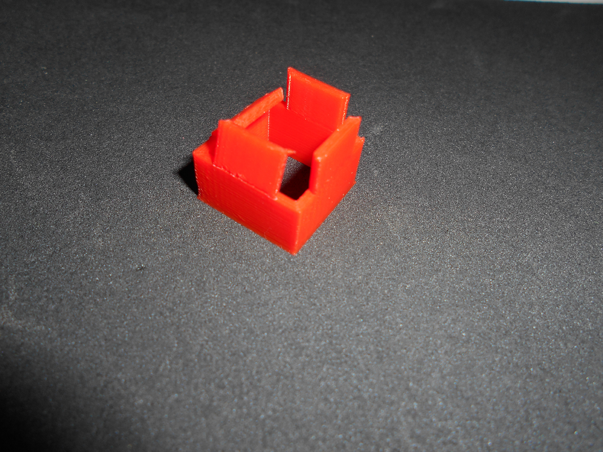

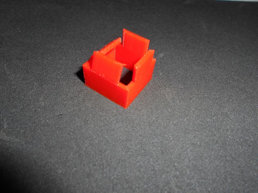

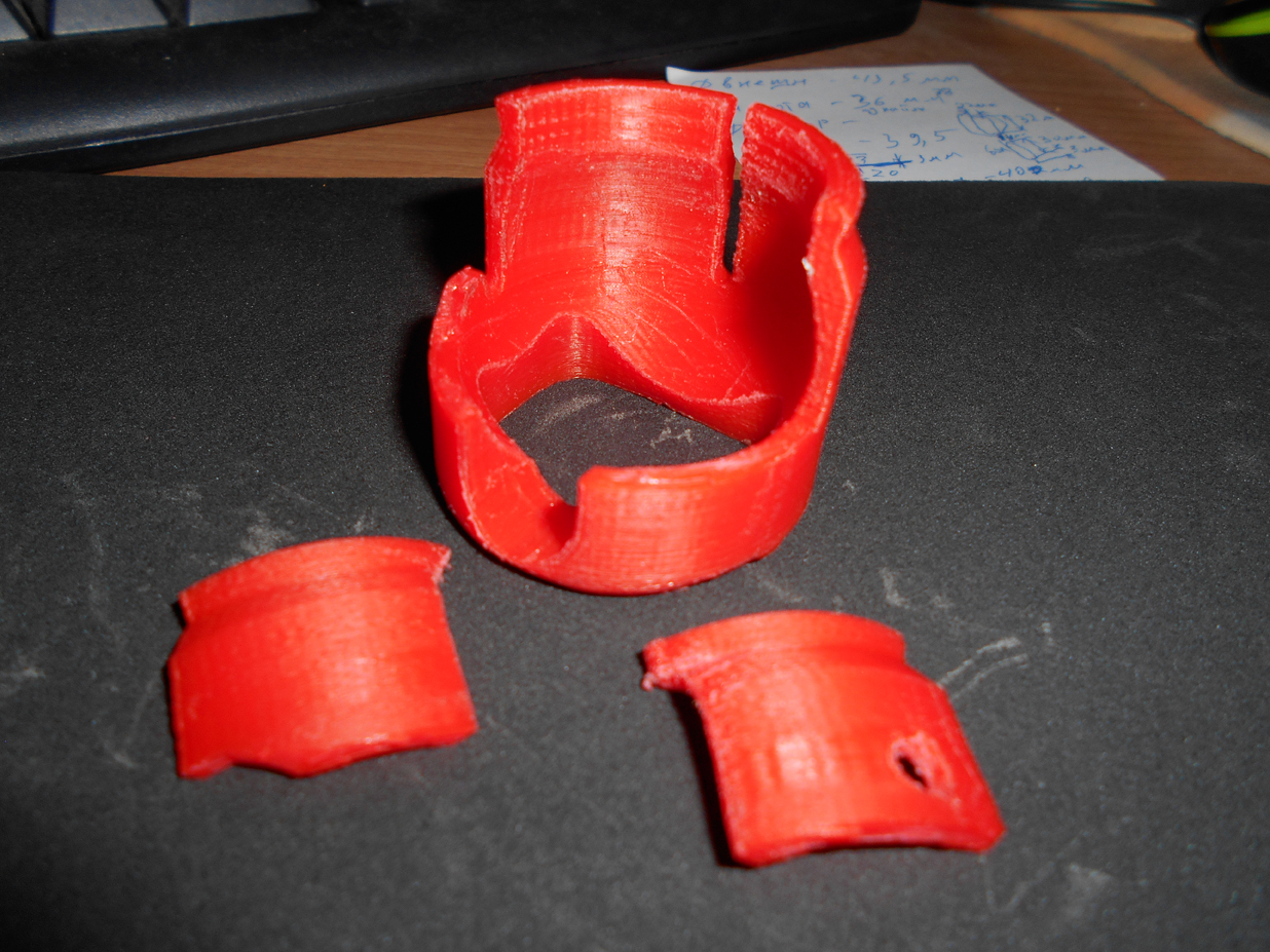

Люди добрые, подскажите, в чем может быть причина, отламываются тонкие стенки у достаточно прочной модели. Разлом происходит в месте соединения сплошного периметра и места, где периметр прерывается. На фото тестовая модель с тонкими 1,5 мм стенками и модель со стенками примерно 2,5 мм (достаточно толстые). Слои ложатся ровно, но как доходит до этого места, проблемный слой наносится 'кашей' и в результате в этом месте модель ломается пальцами без особых усилий (на толстой стенке с усилиями). Последующие слои также наносятся ровно. Пластик PLA от REC. Температуру пробовал менять от 210 до 250, при 250 покрепче получается, но все равно ломается. Как бороться с проблемой? Спасибо.
