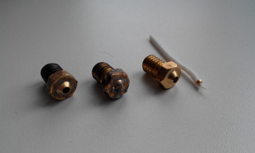

Есть ли принципиальная разница в соплах разной формы?
Стояло сопло (на фото слева) и в какой-то момент оно лопнуло, и отверстие стало D1,8мм.Заказал и поставил такое же новое (в середине) - через пяток напечатанных моделей в нём появилась секторная трещина, предсказывающая, что скоро и тут отвалится кончик с 'тарированным' отверстием. Через эту трещину сопло неплохо 'извазюкалось' пластиком. Поменял на ещё одно (справа) - при первой же заправке пластика отлетает часть конуса, оставшись на нити пластика! :o
Впечатление - что очень глубоко 'засверливались' при изготовлении данных сопел, что толщина конуса стала 0,1-02мм
Знаю, что есть подходящие по резьбе сопла иной формы и думаю - а может те сопла, что на фото ниже показаны справа надёжнее с точки зрения механических свойств?Какие будут мнения?
