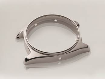

Этот материал также может использоваться для изготовления корпусов для часов, оправ для очков или функциональных деталей для яхт, а так же зажимных элементов или теплообменников в аэрокосмической промышленности.
Детали, изготовленные из этого сплава поддаются механической пост-обработке и полировке.
