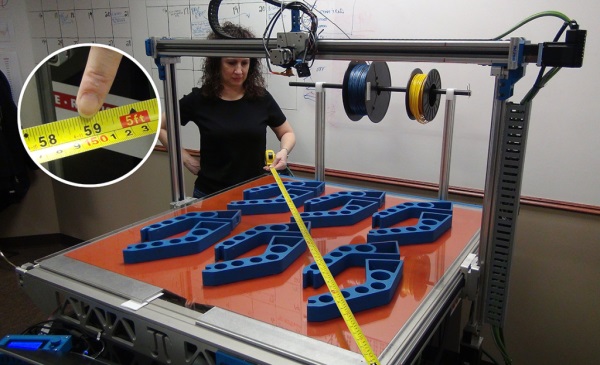

Для работы архитекторам и кораблестроителям нужно создавать макеты, например, городского пейзажа или фасада здания, подходящие для презентации клиентам. Однако большинству настольных 3D-принтеров не хватает рабочего объема. Компания 3DP Unlimited разработала широкоформатный 3D-принтер с рабочим объемом 1 м x 1 м x 0,5 м, который значительно больше других потребительских и настольных 3D-принтеров. Таким образом, теперь у нас появилась возможность печатать прототипы и модели в масштабе 1:1, а также множество деталей за один сеанс.
3D-принтер X1000 на платформах управления с открытым исходным кодом способен печатать объекты с толщиной слоя до 70 микрон. Он оборудован встроенным шаговым двигателями/усилителями, выполняющими до 25000 микрошагов за один оборот. Также он снабжен комбинацией точных механических компонентов и приводных устройств с элементами сглаживания и управлением движением во время печати крупногабаритных объектов.

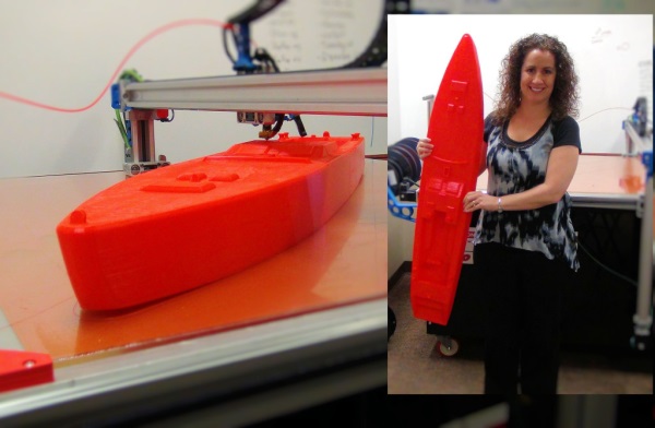

5 вершин, 4 основания, 3 периметра, заполнение на 7%.
Время печати: около 37 часов

- Рабочий объем: 1 м x 1 м x 0,5 м
- Толщина слоя: до 70 микрон
- Диаметр сопла: 0,4 мм
- Толщина нити: 3 мм
- Платформа: подогреваемая боросиликатная, толщиной 5 мм
- Оси XYZ: линейные механизмы с приводом от ходового винта серии SIMO, максимальные показатели винта: 640 оборотов в минуту, 16000 мм/мин, 267 мм/сек
- Шаговые двигатели: Nema 23 со встроенным усилителем и режимом 800 микрошагов
- Габаритные размеры: 1,422 м x 1,358 м x 0,990 м
- Материалы для печати: ABS, PLA пластик
- Способ соединения: USB
- Вес: 136 кг
