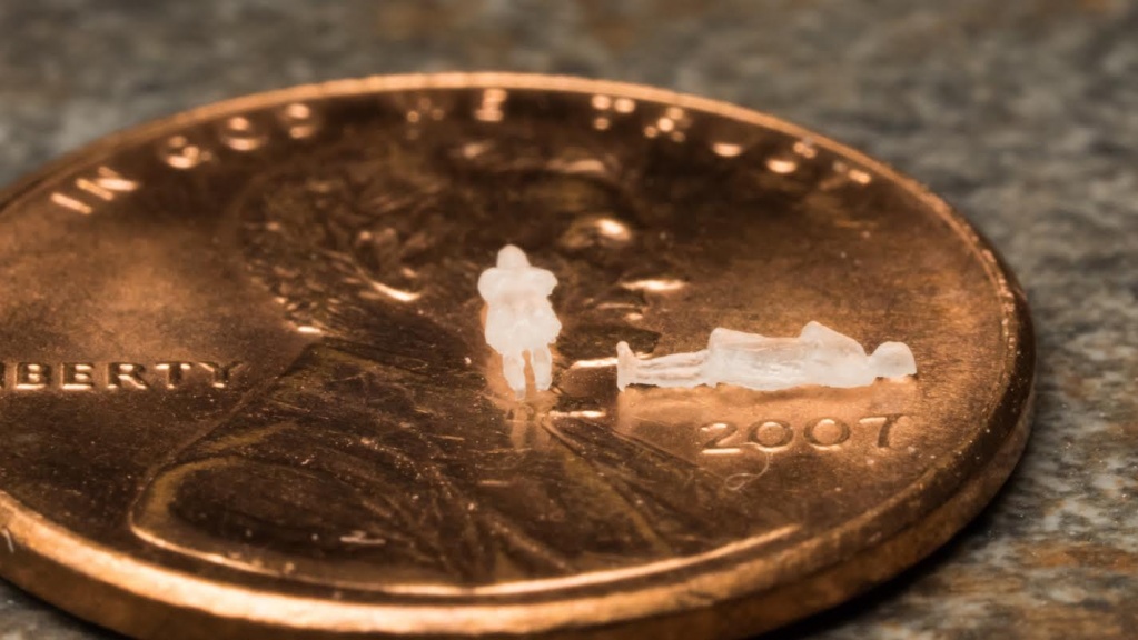

Эта история вдохновила на свершения Эндрю Буги, специалиста по 3D-технологиям из ScanSource 3D. Его работа заключается в предоставлении технической поддержки сотрудникам отдела продаж и клиентам компании.
«Статья о Zealot Miniatures побудила меня проверить, на что способен наш принтер, – заявил Буги. – У нас ProJet 3500 HDMax производства 3D Systems, который мне безумно захотелось испытать».
Максимальное разрешение 3D Systems ProJet 3500 HDMax составляет 750 x 750 x 1600 точек на дюйм (по осям X, Y и Z) с толщиной слоя 16 микрон. Его печатающая головка снабжена 618 соплами для выполнения отдельных слоев изделия и нанесения поддерживающего материала. Готовый слой из жидкой смолы разглаживается роллером, а потом облучается ультрафиолетовой лампой-вспышкой. По завершении работы изделие обычно отправляют в печь при температуре 60-65 °C, чтобы расплавить восковой поддерживающий материал.
«Я решил напечатать человеческую фигурку вроде той, что сделали в Zealot, – рассказывает Буги. – Помимо 3D-принтеров 3D Systems мы продаем 3D-сканеры Artec. С помощью одного из них я сделал полное сканирование тела своей коллеги».
Хотя это было не обязательно, сетка готовой модели состоит более чем из 500000 полигонов. «Наверное, это было слишком, но мне хотелось передать как можно больше деталей», – объясняет он.
Потом он уменьшил масштаб модели, сделав несколько вариантов, и напечатал все сразу за один сеанс. Общее время печати составило около 9 часов.
«Фигурки получились очень четкими. Нос пропал только у самой маленькой модели, высота которой равна 5 мм, а ширина – 1,3 мм, – рассказывает Буги. – Толщина каждой ноги не превышает 0,3 мм».
Хотя фигурки Буги получились чуть больше, чем у Zealot Miniatures, они отличаются большей прорисовкой и качеством. Если присмотреться, на некоторых фотографиях можно разглядеть небольшие зазубринки. Это обусловлено не низким качеством печати. На самом деле это остатки воска, которые Буги просто побоялся счистить. «Очень трудно работать с фигурками такого размера, когда только и думаешь, как бы ни сломать им ноги!»
