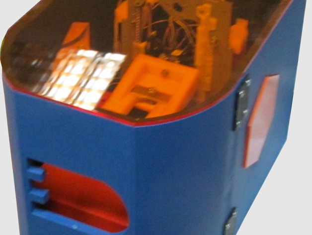

Сегодня на рынке появляется все больше RepRap 3D-принтеров, работающих на базе технологии моделирования методом наплавления, что немало способствует общей доступности технологии 3D-печати. А как насчет стереолитографических 3D-принтеров? Михаил Шевченко из Томска тоже задался этим вопросом. Во время учебы в Томском политехническом университете (который он окончил в 2012 году) ему не раз доводилось работать на 3D-принтерах.

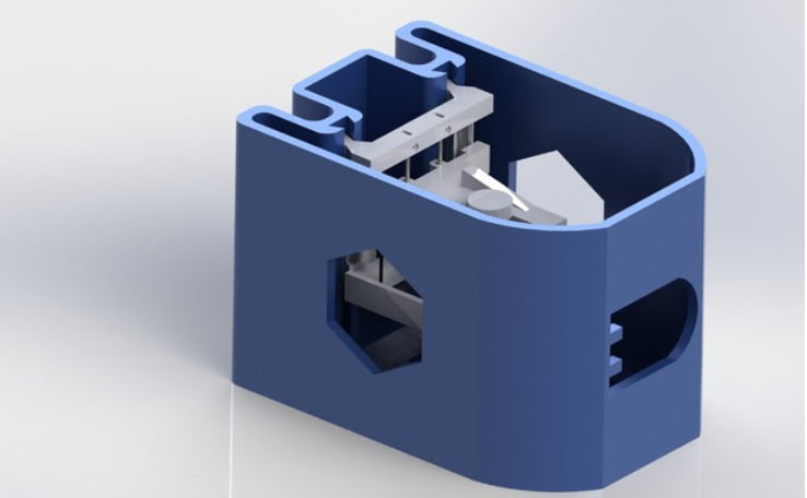

Шевченко не устраивало состояние рынка стереолитографических 3D-принтеров, поэтому он сам решил собрать устройство с открытым исходным кодом, большую часть деталей для которого можно сделать самостоятельно. Его RAR Print представляет собой недорогой фотополимерный 3D-принтер, точность и разрешение которого во много раз превосходят показатели обычного 3D-принтера, печатающего пластиком. Этот принтер вполне может открыть новую страницу в истории стереолитографической технологии 3D-печати. Однако это не самое главное. Дело в том, что Михаил собрал его не из напечатанных деталей, а из… CD- и DVD-rom приводов.

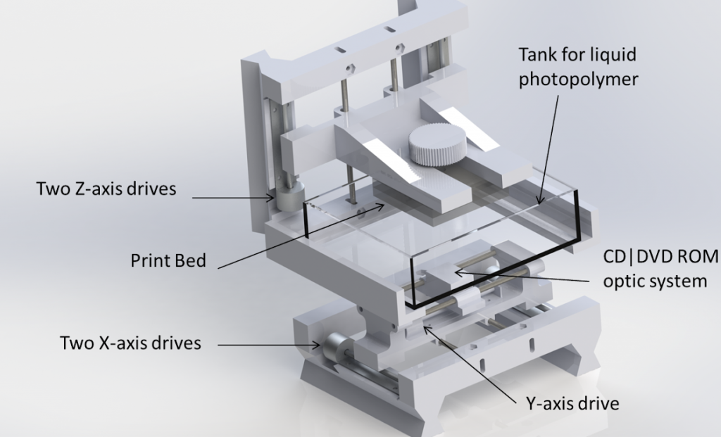

Если вы знакомы с внутренним устройством обычного оптического привода, например, CD-rom или DVD-rom, то вы знаете, что внутри него располагается лазерный диод, который читает диск, двигаясь вверх и вниз по дорожкам. Согласитесь, принцип действия ужасно похож на чтение дорожек, расположенных внутри обычного станка с ЧПУ или 3D-принтера. Шевченко использовал уже готовую и отлаженную оптическую систему CD-rom привода, которая заменила главный механизм в RAR Print. Вместо лазерного диода он установил ультрафиолетовый с длиной волны 400 нм. Под его воздействием смола затвердевает точно так же, как и в 3D-принтере Form 1 компании Formlabs.
«Я выбрал CD- и DVD-rom приводы из-за их доступности и стоимости. Вторая причина – точность и разрешение, которое они гарантируют», – объясняет Шевченко.
Платформа для печати движется по отдельной траектории, по мере того как принтер слой за слоем формирует изделие. Вот что требуется для самостоятельной сборки 3D-принтера RAR Print:
  • 2 килограмма PLA-пластика
  • Оргстекло размером 300 мм х 400 мм
  • 5 или 10 приводов CD/DVD-ROM
  • Оптическая система DVD-ROM + 1 ультрафиолетовый диод
  • Провода
  • Стеклянная или пластиковая емкость (для фотополимера Makerjuice)
  • Arduino Mega 2560
  • Защитный экран для CD/DVD-ROM приводов

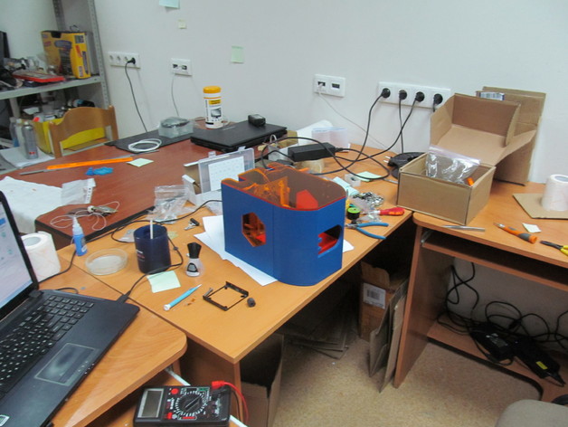

Приблизительная стоимость готового принтера составляет около 10000 рублей. Его вполне можно собрать за один день. Характеристики RAR Print:
  • Габаритный размеры принтера: 290 мм х 190 мм х 200 мм
  • Рабочий объем: 80 мм x 80 мм x 80 мм
  • Минимальная толщина слоя: 10 микрон (0,01 мм)
  • Точность: зависит от привода CD/DVD-ROM
О своих будущих планах Шевченко говорит следующее: «Я хочу сделать его максимально доступным для всех. В конце концов, основная суть 3D-печати – в ее открытости».
Чертежи принтера и инструкции по сборке можно найти на Thingiverse. Если вы решитесь собрать свой RAR Print, обязательно поделитесь с нами своими впечатлениями.
