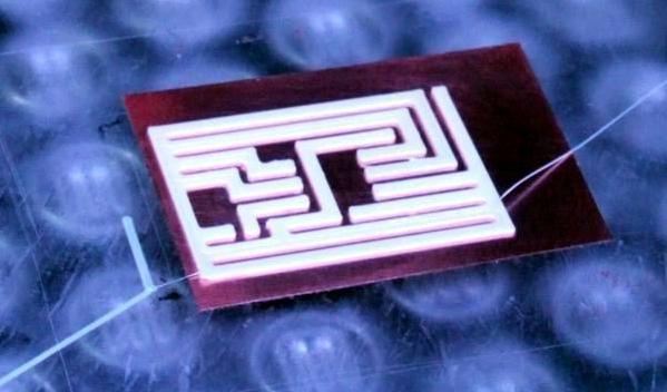

Mikey77 не стал печатать схемы. Вместо этого он вытравил схемы на фольгированной медью плате с помощью 3D-принтера MakerBot Replicator 2.

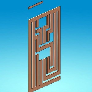

Для начала он нарисовал модель монтажной платы в бесплатной программе для 3D-моделирования 123D Design. Потом он загрузил в MakerBot Replicator высокоэластичное волокно Ninjaflex. Он решил отказаться от привычных ABS, PLA и нейлона, потому что они недостаточно хорошо прилипают к фольгированным медью платам. Что касается NinjaFlex, оно прилипает просто отлично.
Теперь нужно было закрепить плату на платформе принтера. Для этого Mikey77 использовал липкий аэрозоль Loctite, купленный в Walmart. Далее нужно было настроить принтер таким образом, чтобы экструдер нанес очень тонкий слой Ninjaflex на поверхность платы.
«Во время печати на меди ошибиться очень просто, – говорит Mikey77. – Выставишь экструдер слишком низко, и он будет задевать плату, слишком высоко – волокно не будет прилипать».

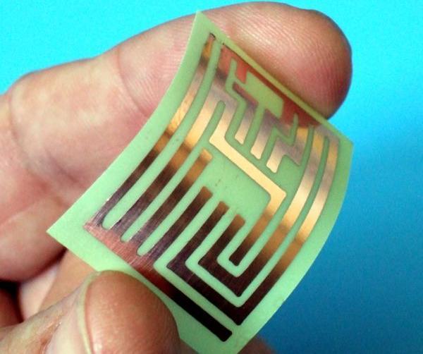

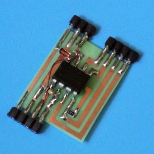

После настройки можно приступать к самой печати. Как видно на фото ниже плата, напечатанная на 3D-принтере, ничем не отличается от обычной. Теперь остается лишь аккуратно снять ее с платформы и оставить в травильном растворе хлорида железа на 40 минут при комнатной температуре. Он разъест медный слой, оставив проводящий металл лишь под схемой, напечатанной из Ninjaflex. В результате у вас получится отличная монтажная плата.
