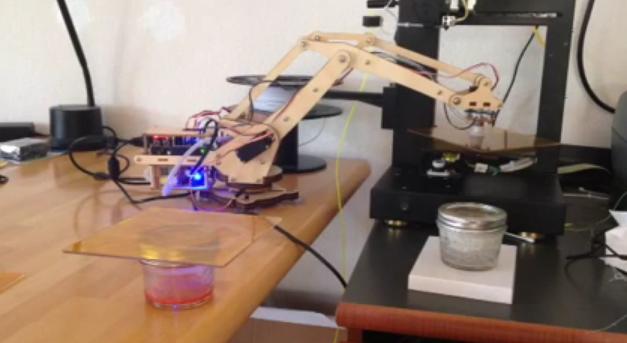

Маурер решил использовать свой манипулятор uArm для того, чтобы сделать этот процесс более эффективным. Его первоначальной идеей была установка и программирование манипулятора для загрузки и разгрузки очередной партии печати на своем принтере, для того, чтобы когда он отсутствует, он мог бы использовать свой 3D-принтер для печати более, чем одного задания. Посмотрите на видео ниже манипулятор uArm в действии:
Как видите, он довольно эффективно разгружает одну пластину и загружает следующую. Он использует присоски для захвата стеклянных пластин для сборки. Это было первым большим шагом в деле улучшения процесса 3D-печати, но 3D-принтер Маурера потребовал так же и других усовершенствований.

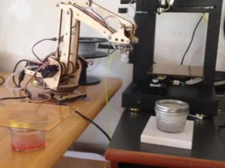

«Мой принтер продавался с зажимами для фиксации стеклянной платформы на подогревающей основе. Эти зажимы нужно было снимать для замены стеклянной платформы, и это требовало немало сил и ловкости» - объяснил Маурер.
Поэтому он установил магнитную систему креплений, благодаря которой робот-манипулятор просто опускает зажимы на платформу сборки. Зажимы крепятся к металлической части вокруг платформы. На видео ниже вы можете посмотреть, как манипулятор снимает магнитный зажим с 3D-принтера Маурера.
