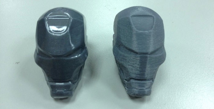

Отполируйте ваши 3D-печатные изделия в Magic Box от Sky Tech
При разговоре с экспертами, художниками и эксперементаторами отрасли потребительской 3D-печати, одна деталь, на которую многие указывают в качестве препятствия, которое необходимо преодолеть, для того, чтобы по-настоящему внедрить 3D-печать в массы - это внешний вид 3D-печатной продукции. Тайваньский производитель 3D-принтеров Sky Tech, недавно разработал "Magic Box" (волшебный ящик) который может исправить это.
3D-печатные предметы, как правило, выглядят уж слишком, как 3D-печатные предметы. И если на первых порах, на ранних стадиях эволюции отрасли, когда любители на самом деле хотели чтобы 3D-печатные предметы выглядели иначе, чем фабричные товары, это было круто – ну, или в то время люди не сильно заморачивались тем, как выглядели их функциональные изделия. Сейчас же внешний вид изделия - это то, что теперь уже может быть и должно быть исправлено.
В настоящее время отделка большинства 3D-печатных изделий производится при помощи ванночки с ацетоном, а, на более высоком, промышленном уровне, Stratasys продает Smoothing Station, которое не рекламируется открыто и редко появляется на выставках. Однако теперь - если Sky Tech выполнит свои обещания, данные на Kickstarter – у Stratasys и ацетонных ванн может появится конкурент, который намного проще в использовании и гораздо дешевле. Magic Box может и в самом деле отметить начало новой эры в потребительской 3D-печати. И, по видимому, с этим согласны довольно много последователей 3D-печати, если учесть то, что кампания для этого продукта на Kickstarter стремительно преодолела первоначальную цель финансирования в $20000, утроив ее за 34 дня до окончания кампании. Первые 80 устройств Magic Box, по цене $399, уже проданы (на момент написания статьи осталось только два, и я серьезно настроен купить один из них), но еще несколько доступны по несколько более высокой цене - за $419 и за $429. Если вы не успеете купить один из них (или читаете статью уже после завершения кампании) вы по-прежнему сможете купить одну из этих волшебных коробок: Sky Tech создала специальную группу для работы над запуском массового производства устройства, которое будет продаваться в розницу по $699.
Устройство Magic Box по-прежнему использует пары ацетона для сглаживания линий на FDM принтах. Но в отличие от обычной ацетонной ванны, передовые технологии Sky Box автоматизирует процесс и не оставляет беспорядка. Magic Box также можно использовать для изделий из PLA, согласно заявлению от Sky Tech. Как с ABS, так и PLA, чем дольше время обработки, тем более гладкой будет поверхность, но тем меньше останется мелких деталей, в то время, как при более быстрой обработке, можно будет сохранить больше деталей, но тогда поверхность останется немного грубее.
По завершению обработки, вытяжной вентилятор и фильтр устранит все излишки пара. Размеры устройства - 30 x 30 x 29 см, а объем камеры составляет 25 х 25 х 20 см, вес - 5 кг, и каждая деталь в этом устройстве устроена так, чтобы Magic Box стал идеальным дополнением для вашего настольного полного цикла производства.
