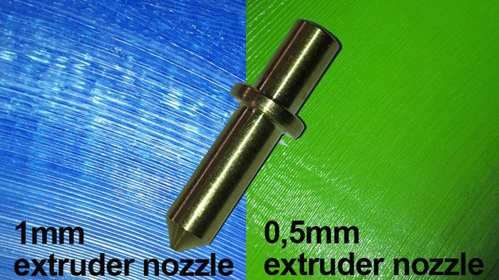

Компания German RepRap выпустила экструдер для 3D-принтера, который позволяет сократить время печати объекта до 60% от времени, затрачиваемого на печать такого же объекта стандартным экструдером с отверстием 0,5 мм. Компания утверждает, что их новый 1-миллимитровый экструдер также делает создаваемые изделия более прочными, чем при печати полу миллиметровым экструдером, за счет увеличения толщины стенок каждого потока и снижения числа слоев соединенных между собой. Его можно использовать для целого ряда 3D-принтеров, среди которых есть и собственные модели компании German RepRap: X 400, а так же PRotos V2, в котором модульная hot end система позволяет быструю смену экструдера.
По сравнению с экструдером 0,5 мм, новинка от German RepRap справляется с той же работой примерно за половину времени, которое необходимо для печати объекта с той же скоростью. Но стоит отметить, что ценой этих преимуществ является то, что поверхность объекта, напечатанного новым экструдером, будет менее гладкая, чем у такого же объекта, созданного с помощью экструдера с меньшим диаметром отверстия. По этой причине, новый экструдер будет полезен при печати моделей, для которых не важны мелкие детали на поверхности. К примеру, это может быть печать моделей домов.
Компания German RepRap предлагает в качестве одного из способов улучшить качество и максимально сократить время печати - это разделить крупный объект на детали, требующие большой точности и отпечатать их экструдером 0,5 мм, и детали, не требующие большого разрешения печати, и отпечатать их экструдером 1мм. После печати этих деталей их можно скрепить предусмотренными заранее креплениями или склеить.
Лучше всего этот экструдер работает с полимером Поли Молочной Кислоты (PLA) на скорости печати 35-40 мм/сек. Акрилонитрил Бутадиен Стирол (ABS), с другой стороны, потребует более мощного нагрева или сниженной скорости печати.
