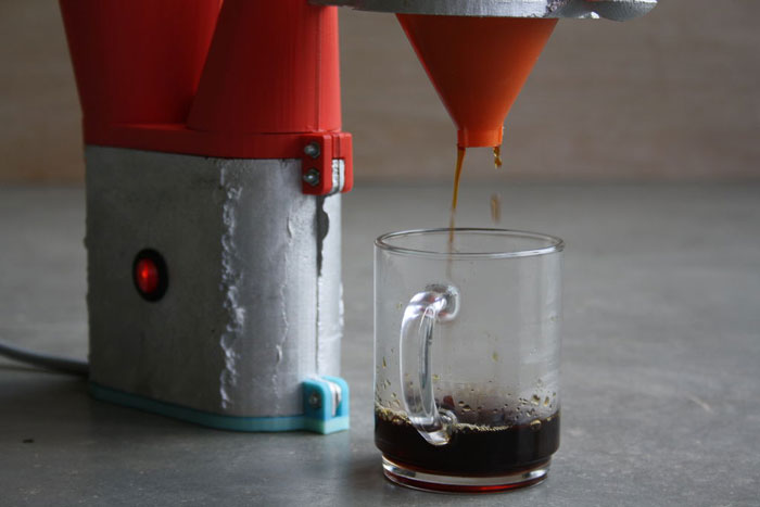

Благодаря новому руководству на Instructable вы сможете легко создать свою собственную надежную кофеварку из повторно используемых материалов и легко заменяемых деталей. Может показаться, что не стоит так много возиться с машиной, которую гораздо проще приобрести за $20.00. Но вспомните, что происходит с дешевыми кофеварками, когда какая-нибудь деталь выходит из строя?
Как и многие другие, вы бы просто выбросили ее и купили еще одну, не так ли? Конечно же, сейчас не идет речь о том, чтобы вы начали сами изготавливать все ваши бытовые приборы, но такие проекты демонстрируют, насколько много вещей, которые мы используем ежедневно, стали для нас одноразовыми. Этот мастер-класс, скорее всего, не для начинающих умельцев, поскольку вам нужно будет изготовить алюминиевый корпус для нагревательного элемента, а так же провести некоторые незначительные электрические и электромонтажные работы. Возможно, этот проект потребует некоторое время для реализации, но он не очень сложный.
Пользователь Instructable под именем Siemenc создал очень подробное руководство, которое детально описывает даже самые сложные аспекты этого проекта, и включает относительно простые указания относительно того, как отлить с помощью гипсовой формы свои собственные алюминиевые детали из отходов ЧПУ станка, старых жестянок и фольги. Он расплавил собранный алюминиевый лом в печи, созданной из старого огнетушителя, согласно другому руководству на Instructable. Затем он использовал формовочную смесь на масляной основе для создания формы для литья, путем создания слепка с выполненной на 3D-принтере формы корпуса кофеварки. Конечно, вы можете использовать пластиковый корпус для нагревательного элемента, отливка его из алюминия безопаснее, а кроме того, это придаст кофеварке дополнительную надежность и устойчивость.
Он решил использовать для этой машины новые детали, вместо того, чтобы повторно использовать детали от сломанной машины, для того, чтобы их всегда можно было легко заменить, а не искать точную копию использованной фирменной детали. Это не только делает сборку этой машины более простым делом для людей, которые решат воспользоваться этим руководством, это означает так же и то, что вам не придется изменять файлы 3D-печатных деталей для того, чтобы все сочеталось друг с другом должным образом.
Филамент, который использовался для 3D-печати деталей, был из изготовлен на устройстве Filabot, из повторно используемого пластика. Однако из-за разнородности переработанных материалов для печати у Siemenc возникли некоторые трудности при попытках создать детали с однородным цветом и одинаковым качеством печати. Он остановился на филаменте красного цвета, потому что только с этим цветом у него не возникало никаких проблем. Возможно, вам тоже может понадобиться сделать несколько тестовых принтов, для того, чтобы убедиться, что материал соответствует вашим ожиданиям.
Согласен, внешний вид готовой кофеварки выдает ее не фабричное происхождение, но при этом она не лишена простой элегантности, а кроме того, она не будет выглядеть неуместно на любой современной кухне. Ну и, конечно же, все проекты, опубликованные на Instructables - это проекты с открытыми исходниками, а значит, пользователи могут изменять и добавлять к дизайну все, что им заблагорассудится, чтобы сделать конструкцию еще лучше. Так что, вперед, друзья мои, на Instructables, и приступайте к работе!
