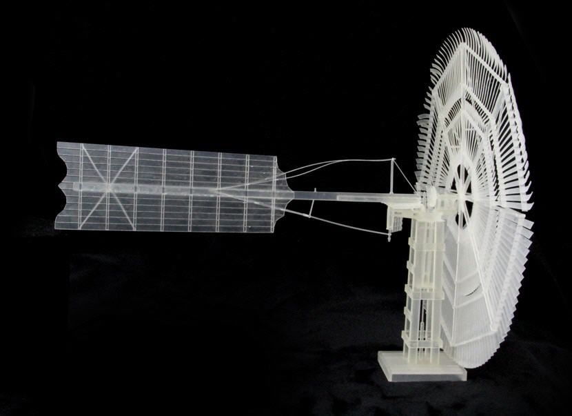

3D-печатные мельницы станут частью выставки музея Американского центра ветроэнергетики, цель которой показать Лаббок в период с 1910 года по 1950 год. Кой Харрис, директор Американского центра ветроэнергетики, и дизайнер WhiteClouds Келли Рут напечатали масштабные модели мельниц на 3D-принтере ProJet3500 HDMax в лаборатории WhiteClouds. Вот что Харрис рассказывает об этом сотрудничестве:
«Используя технологии 3D-моделирования и печати, нам удалось сделать масштабную модель мельницы, которой больше нигде нет. Такими мельницами пользовались около 30 лет назад. Вы больше нигде не найдете такую модель, потому что мы создавали ее с чертежей».
Для печати ветряных мельниц использовалась технология многоструйного моделирования. Ее суть заключается в использовании светочувствительной смолы, которая укладывается слоями толщиной 16 микрон. Учитывая, что слои получаются не толще волоса, принтеру удается передать невероятно мелкие детали, которые при этом остаются удивительно прочными.
Каждая модель напечатана из прозрачного или белого материала, а потом собрана вручную Харрисом и его командой. 3D-печать деталей модели – это важная часть проекта, без которой его реализация была бы попросту невозможна. Как сказал Харрис, "у большинства мельниц слишком сложная конструкция, поэтому мы решили их напечатать".
Для воссоздания мельниц использовалось несколько технологий, начиная от моделирования масштабных моделей из коллекции центра методом обратного проектирования и заканчивая изучением старых фотографий и чертежей. Команда заметила, что самой сложной частью проекта было точно передать конструкцию мельниц, а также признала, что не справилась бы без технологии 3D-печати.
