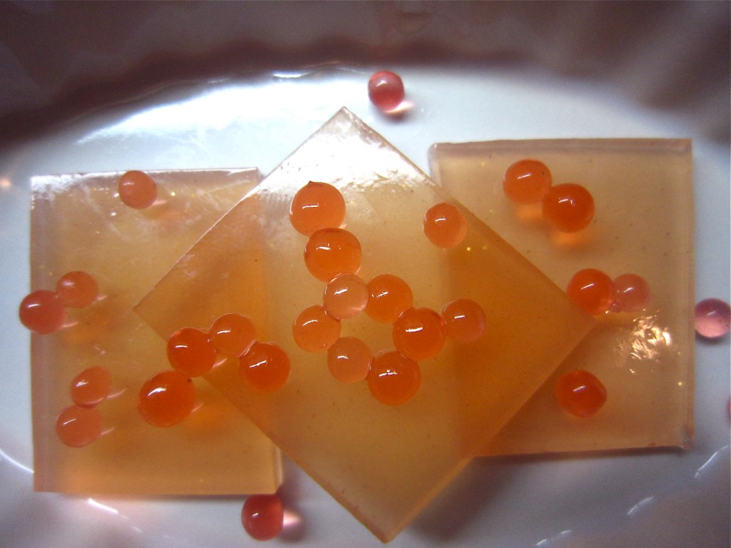

Альгинатовые шарики являются отличным примером применения простых химических реакций для создания новой еды. Процесс начинается с двух основных компонентов: альгината натрия и раствора кальция. И не стоит пугаться сложных химических названий раньше времени. Альгинат натрия добывается из бурых водорослей и, по факту, это вещество безвкусно.
Когда капли алгината натрия попадают в раствор кальция, ионы кальция немедленно вступают в реакцию с альгинатом и образовывают гель. Поскольку капли имеют сферическую форму, то и гель формируется в виде небольших шариков. Из-за своей формы в гастрономических кругах альгинатовые шарики также принято называть «икрой». Сами по себе эти шарики абсолютно безвкусны, что позволяет придавать им различные вкусовые оттенки путем добавления в них соков, ликеров и чего бы то ни было еще.
Так где же здесь применяется 3D-печать? Основным методом изготовление такой «икры» является добавление альгинатового раствора в миску с раствором кальция по одной капле за раз. Но чтобы ускорить и улучшить этот процесс, можно поставить миску с раствором кальция на основание рабочего пространства вашего 3D-принтера и использовать повторяющийся цикл печати для распределения этих капель. Использование принтера позволит вам отстраниться от процесса капанья, позволяя сконцентрироваться на форменных и вкусовых показателях изготавливаемой вами еды.
Если такой пример слишком прост для вас, следует сказать, что вы сможете использовать 3D-принтер для изготовления альгинатовой «лапши». Чтобы делать макаронины, вам всего лишь потребуется более длинная игла на экструдере вашего принтера, погруженная своим концом в раствор кальция. Таким образом, можно получить длинные макаронины с любым вкусом вместо маленьких икорных бусинок. Такие изделия можно использовать в салатах или как гарнир к мясу.
Несколько мер предосторожности: следует обращать внимание на некоторые детали, такие как, например, кислотность, или же ваш альгинат, попросту, не вступит в реакцию. Также следует контролировать вязкость кальциевого раствора, чтобы лапша не извлеклась из чаши вместе с игольным наконечником экструдера вашего 3D-принтера.
