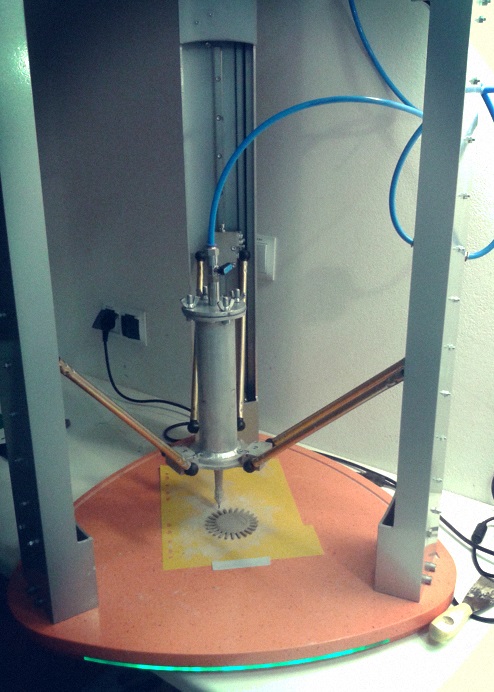

Керамический 3D-принтер предназначен специально для индивидуальных пользователей, разработчиков и школ. Корпус дельта-принтера выполнен из алюминия. Все механические компоненты являются высококачественными деталями, широко используемыми в профессиональных устройствах. Двигатель и электронная система управления расположены в верхней части принтера.
Януш Войцик и Павел Рокита являются основателями компании Tytan 3D, занимающейся производством экструдеров под названием Goliat. Для керамического 3D-принтера Tytan 3D они будут предлагать два типа экструдеров.
Экструдер Pierwszy предназначен для использования в студиях и работает с помощью сжатого воздуха в системе Боудена. Благодаря вместительной емкости картриджа можно не прерываясь печатать крупные объекты.
Экструдер Drugi приводится в движение с помощью двигателя, глина поступает из пластикового картриджа. Картридж можно заполнять много раз. Этот тип экструдера рекомендуется для индивидуальных пользователей и школ. Процесс печати легко контролировать — можно прервать ее и заполнить картридж глиной, когда потребуется.
Дельта 3D-принтер компании Tytan 3D дает возможность экспериментировать и с другими материалами. Например, делать 3D-объекты можно из затвердевшего песка. Сопла разных размеров позволяют осуществлять 3D-печать в разных разрешениях.
Технические характеристики:
- Рабочий объем: диаметр — 20 см, высота — 35 см
- Размер принтера: высота — 110 см, основание — 60 см х 60 см
- Вес: 50 кг
- Экструдер: Экструдер Pierwszy поставляется с картриджем емкостью 15 кг; пластиковый картридж экструдера Drugi может вмещать 310 мл глины.
- Размер сопла: 1 мм; 1,5 мм; 2 мм

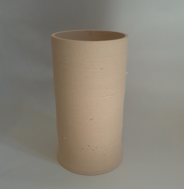

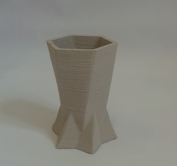

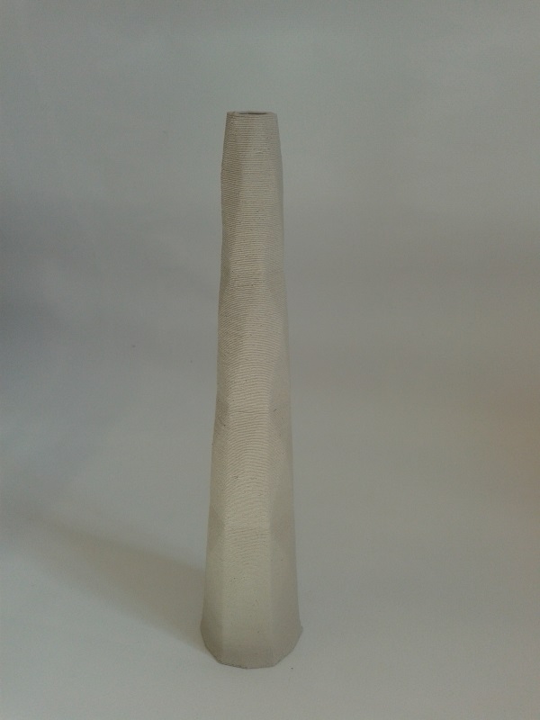

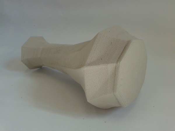

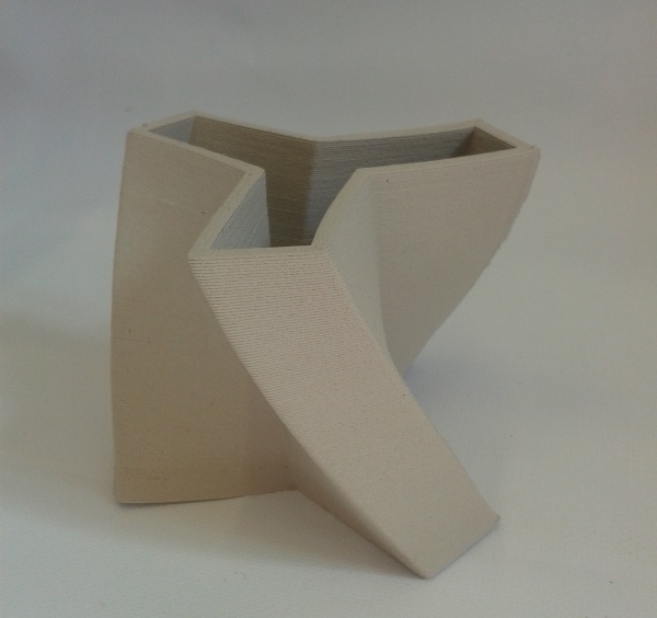

Смотрите ниже, что можно сделать на керамическом дельта 3D-принтере компании Tytan 3D:
