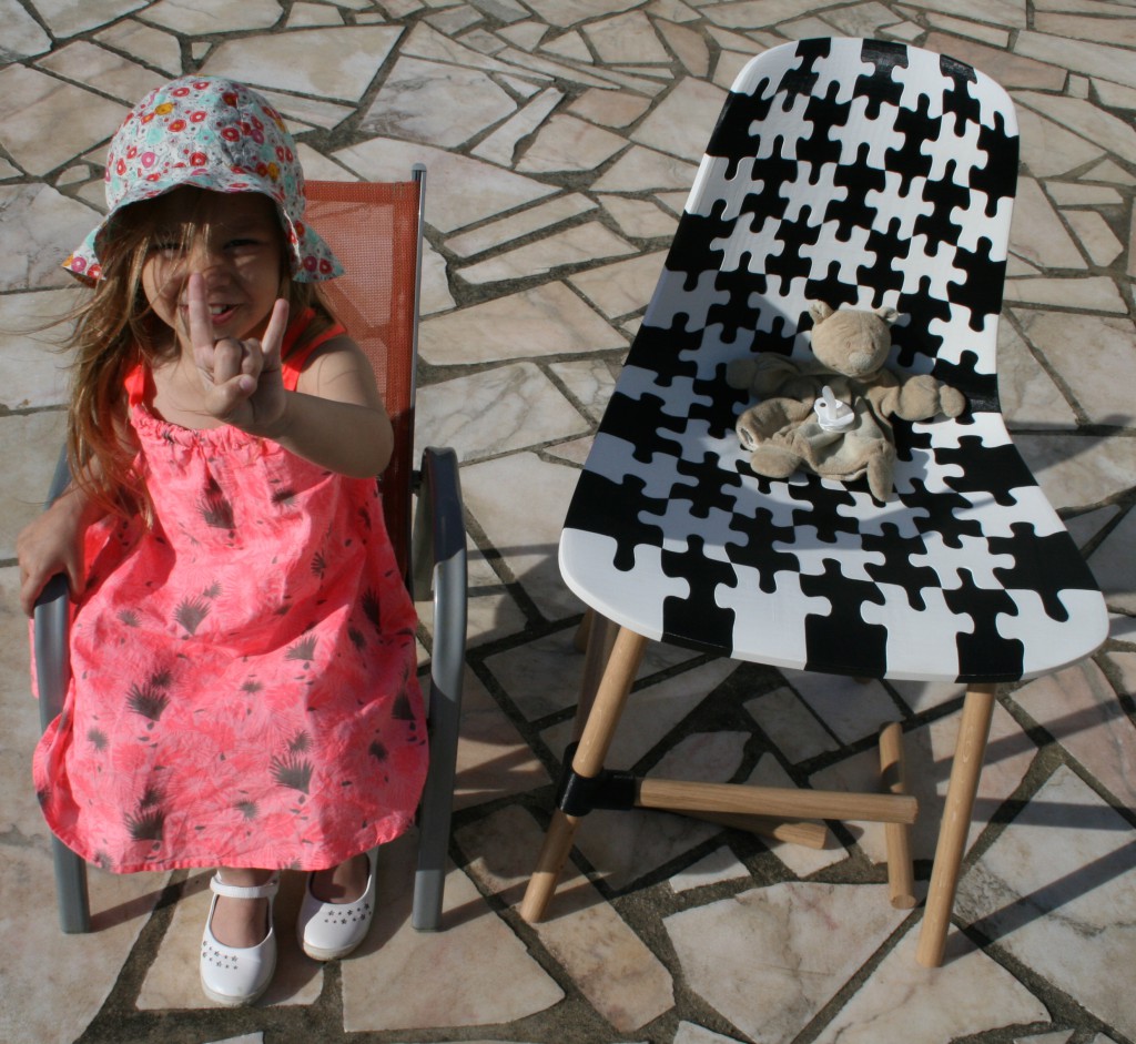

Компания 3Dnatives решила расширить возможности своего маленького MakerBot Replicator 2 и выяснить, а не сможет ли она напечатать что-нибудь действительно большое. Рабочий объем этого принтера составляет 28,5 x 15,3 x 15, см. Любой поймет, что этого не хватит для изготовления даже самого обычного стула. Вместо того чтобы прибегнуть к помощи промышленных принтеров, авторы идеи придумали стул с говорящим названием «Кусочки и детали». Они вновь и вновь продумывали дизайн деталек, пока не добились своего.
Стул собран из скрепленных между собой деталей пазла, каждая из которых была напечатана отдельно. Таким образом, разработчикам удалось собрать нечто гораздо большее, нежели мог позволить 3D-принтер в обычной ситуации. Когда они разработали, распечатали, собрали и испытали стул (на печать у них ушло более 347 часов!), они пошли дальше и выложили чертежи на сайт Wevolver, где любой желающий может скачать их и собрать собственный стул.
Авторы идеи надеются, что вам удастся повторить их успех быстрее, чем за 347 часов, а также дают ряд полезных советов, которые обязательно помогут вам во время работы. Например, они выбрали следующие настройки: PLA с заполнением на 25%, скорость печати 90 мм/сек и 150 мм/сек при температуре 220°С. Напечатанные детали укладывались на основу из деревянных прутьев, скрепленных петлями для парников.
Последний совет касается сборки и внимательного отношения. Авторы советуют собирать стул от центра и продвигаться к краям. Кроме того, они предлагают систему маркировки, которой пользовались сами, чтобы не запутаться во время сборки.
