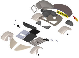

На выставке RAPID 2014, прошедшей недавно в Детройте, компания C-ideas поставила себе цель продемонстрировать потенциал 3D-сканирования в процессе обратной разработки, а также показать возможности 3D-печати в производстве различных запчастей для автомобилей. Редкие автомобильные запчасти, являются наилучшим подспорьем для развития 3D-печати в автомобильной промышленности на сегодняшний день. Данное направление выглядит крайне многообещающим в перспективе ближайших нескольких лет.
Благодаря своему президенту Майку Литтереллу, C-ideas стала первой компанией на выставке, которая продемонстрировала езду автомобиля с 3D-печатными запчастями. «Нашей целью была демонстрация использования 3D-сканирования в процессе обратной разработки автомобильных запчастей снятых с производства, – объяснил Майк. – Эта идея пришла мне в голову, когда я был в пути на нью-йоркскую выставку 3D-печати.
После некоторого времени проведенного в размышлениях, мы решили, что идеальной машиной для демонстрации такого проекта станет Lotus 340r. Данный концепт, выпущенный в 1998 году, был подвержен такой сильной критике, что руководство компании Lotus решило резко прекратить производство данных автомобилей. Всего лишь 340 экземпляров было выпущено по всему миру и только 11 из них были импортированы в США. Поскольку я представлял проект Miller 91 на выставке, я начал связываться со всеми дилерами Lotus, в надежде на то, что смогу найти необходимый автомобиль. К моему удивлению, мои поиски очень быстро увенчались успехом – я нашел подходящего продавца в Мичигане».
Машину доставили в Чикаго и команда Майка преступила к работе над ней. Всего было распечатано 42 запчасти, с преимущественным использованием технологий FDM, SLA и SLS.
«Несмотря на сырость проекта, любое действие компании Local Motors, будет оказывать непосредственное влияние на нас, и мы с радостью посмотрим, во что выльется их начинание», продолжил Майк. «Наша собственная цель здесь заключается в наблюдении практических применений аддитивного производства в автомобильной индустрии».
«К примеру, возьмем переднюю часть автомобиля, сделанную из стекловолокна, которая была повреждена по краям. Мы собрали все необходимые данные при помощи сканера от компании 3D Systems, в результате чего мы смогли определить все особенности повреждения, для их дальнейшего устранения с использованием ABS-пластика. Так, после окончания распечатки, новые детали будут весить вдвое меньше, чем оригинальные запчасти. Также, новые элементы автомобиля обладают лучшей ударопрочностью, благодаря эластичным свойствам ABS-пластика».
