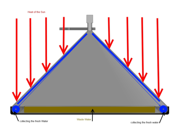

Сайт Make Fresh Water (Cделайте Воду Чистой) пытается решить эту проблему. Он предлагает 3D-печатный опреснитель воды, состоящий из трех простых частей: бака, воронки и колпачка.
Сначала налейте грязной воды в бак и установите на него воронку. Бак должен нагреться от солнечного света, и когда температура внутри воронки достигнет 85° C, вода начнет испаряться.
При нагревании вода превращается в пар, и он медленно конденсируется на стенках воронки. Благодаря специальной форме воронки, конденсат стекает в коллектор. Вот и все. Таким образом, вы можете получить дистиллированную воду.
Цем Шницлер создал этот проект в надежде, что кто-нибудь займется изготовлением Опреснителей Воды и передаст их людям в странах третьего мира или тем, у кого нет доступа к чистой питьевой воде. Он выложил CAD файлы (STEP, IGES, SLT) на Thingiverse с лицензией GNU, так что любой желающий может скачать их и распечатать.
Для лучшего поглощения тепла солнечного света рекомендуется изготавливать бак опреснителя из материала черного цвета. Воронка должна быть прозрачной, кроме того, пластик, из которого, вы будете печатать воронку, должен быть устойчив к ультрафиолетовому излучению и выдерживать температуру до 90 ° C.
