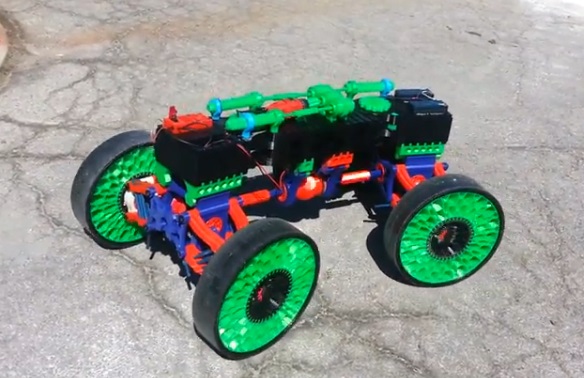

Дизайнер и энтузиаст 3D-печати из Канзас-Сити Майкл Карри (ака Skimbal) начал собирать свой 3D-печатный гигантский RC автомобиль в декабре 2013 года. Карри всегда старался раздвинуть границы того, что можно сделать на одном обычном 3D-принтере, распечатывая большие детали частями. Если вы еще не видели ранние работы Майкла, вам обязательно нужно взглянуть на его игрушечный Готический Собор и Гоночные Черепаховые Панцири на Thingiverse.
В минувшие выходные Майкл выложил новые видеозаписи и фотографии своего проекта по созданию 3D-печатной радиоуправляемой машины.
Эта машина уже (почти) готова к Региональной Выставке Устройств Сделанных Своими Руками 2014 (05/17/2014-05/18/2014). Она весит около 70 фунтов (почти 32 кг.) и распечатывалась в течение 5 месяцев на двух 3D-принтерах MakerBot Replicator. Все детали отпечатаны при стандартных настройках (2 слоя контура, 10% плотность, высота слоя 0.2mm) за исключением Синих штырей, которые печатались с 20% плотностью и с 4 слоями контура.

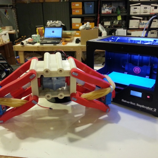

Понемногу собираю свой 3D-печатный автомобиль. Это рама и два шарнира для рулевого механизма. Я должен сделать все так, чтобы он работал как гигантский RC автомобиль для Региональной Выставки Устройств Сделанных Своими Руками.
рядом с 3D –принтером MakerBot Replicator 2
