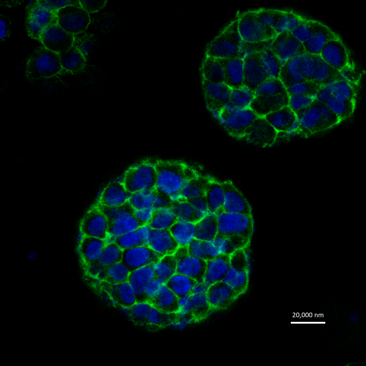

3D-печать клеток позволяет исследователям имитировать естественный рост тканей. Каналы в напечатанной структуре обеспечивают обмен воздуха, питательных веществ и отходов, как в настоящих тканях. После восьми дней наращивания, 90 процентов клеток остались живы, а ткань преобразовалась в плотную шарообразную клеточную структуру, радикально отличающуюся от двухмерных культур с плоскими, удлиненными клетками. Кроме того, деление клеток происходило повышенными темпами, как и в случае естественных раковых образований.
После отработки процесса печати живых тканей последовал еще более важный этап: исследователям предстояло доказать, что новые образцы являются более подходящими моделями для тестирования онкологических препаратов. Обработка химиотерапевтическим препаратом паклитакселем показала повышенное сопротивление новых культур по сравнению с привычными двухмерными образцами, сопоставимое с поведением опухолей, образующихся естественным путем.
