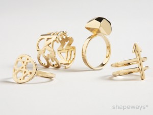

Сегодня компания Shapeways объявила, что теперь у дизайнеров появилась возможность заказывать изготовление своих дизайнов из 14-каратного золота, благодаря новому процессу 3D-печати. На самом деле изделия не печатаюстя из золота. Вместо этого, сначала ваша модель распечатывается из специального воска на профессиональном 3D-принтере с печатью при очень высоком разрешении. Затем воск заливается жидким гипсом, который застывает и высыхает прежде, чем слепок отправляется в специальную печь, чтобы вытопить воск. Таким образом получается гипсовая форма, в которую заливается расплавленное золото. После того, как металл затвердеет, гипсовые формы раскалывают, и золото дообрабатывают вручную.
Shapeways обещает выполнить ваш заказ всего за 9 дней, и это быстрее, чем для любого другого металла, доступного у них для изготовления изделий. Для тех, кому это интересно: 14-каратное золото весьма далеко от 100% золота. На самом деле это сплав из 58% золота, 31% меди, 10% серебра и 1% цинка. Изделия, изготовленные из 14-каратного золота, будет отправляться по почте в красивой коробочке и по получении посылки, вам будет необходимо подписать бумаги, подтверждающие, что вы благополучно получили свой заказ.
Сколько же стоит распечатать свой дизайн и затем отлить его из золота? Shapeways берет $50 за обработку, плюс $600 за каждый кубический сантиметр изделия. Да, возможно, это довольно дорого, но, в конце концов, это же золото!
В настоящее время на Shapeways уже появились несколько изделий на продажу, выполненных из золота. «Золотую пчелу» сейчас можно приобрести за $1500. Кольцо «Geode Ring» можно купить всего за $ 650, а подвеску «череп» за $550. Эти цены включают в себя цену, которую берет за работу Shapeways, плюс дополнительную наценку от дизайнера.
