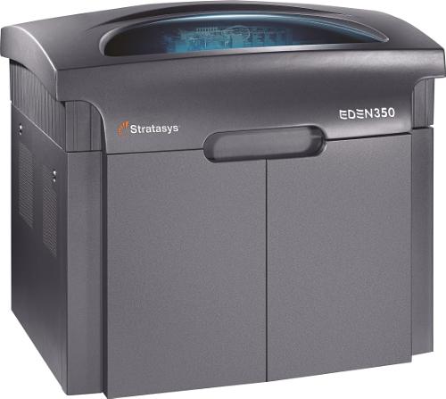

Он также сказал, что Whale удалось сократить время изготовления металлических инструментов до 24-х часов, благодаря использованию 3D-принтера Objet350 Connex, произведенного компанией Stratasys, которая является мировым поставщиком решений в области 3D-печати и аддитивного производства.
«С 3D-принтером Objet350 Connex, теперь мы в состоянии спроектировать необходимые инструменты в течение дня, распечатать их в течение ночи и провести испытания на следующее утро, при этом имея возможность выбирать из целого ряда различных материалов. Экономия денег и времени благодаря использованию этого метода крайне существенна» – добавил Джим Сарджент.
Внедренные 3D-напечатанные пресс-формы изготовлены с использованием материала именуемого Stratasys’ Digital ABS, который имеет отличные показатели термостойкости и прочности. Также компания Whale предлагает свою услугу быстрого прототипирования для автомобильной и аэрокосмической индустрий, многие представители которых нашли данную технологию невероятно революционной.
Патрик Херст, управляющий директор компании Whale заявил: «Мы увидели технологию, которая сэкономила для нас целые месяцы времени при этом еще и минимизировав все риски. Благодаря помощи компании Stratasys, которая предложила нам использование 3D-печати, по моим оценкам, мы сократим сроки на процесс разработки примерно на 35%. Добавлю, что мы уже сэкономили 20% средств, выделяемых на наши проектировочные работы. Это просто фантастика».
«В дополнение к невероятному потенциалу экономии времени и денег наши цифровые ABS-инструменты позволяют компаниям производить детали готовые для тестирования даже в фазе прототипов. Таким образом, наши клиенты могут затрачивать намного меньше времени на испытания, что, в свою очередь, ускоряет выход их продуктов на рынок» – заявляет менеджер по продажам компании Stratasys, Надав Селла.
