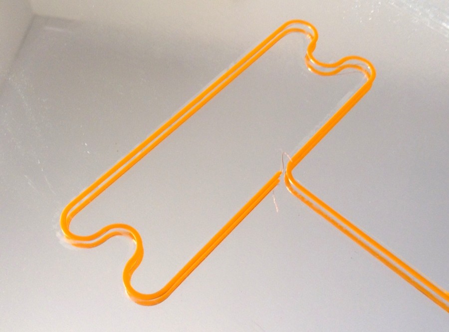

Один человек по имени Бас де Брюин намерен рано или поздно превратить эту идею в реальность. Он создал машину, которую он называет «Аддитивное Устройство для Прокладывания Проводки». Она прокладывает тонкую медную проволоку, непосредственно перед экструдером, который наносит расплавленный пластик поверх проволоки. Таким образом, это устройство создает изолированную медную проводку практически любой формы и могло бы идеально подойти, когда будет усовершенствованно, для использования в следующих случаях:
- Катушки
- Антенны
- Печатные платы
- Гибкие печатные платы (FPC)
- Это устройство так же можно было бы использовать с растворимыми пластиками PVA в качестве материала для нанесения проводов и чипов на ткани тела.

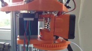

Чтобы убедиться, что провод прокладывается в строго определенном месте до того, как его покрывает расплавленный пластик, Бас оборудовал устройство шаговым двигателем, который он подключил к 5-й оси на плате управления машины. Мотор используется для вращения колеса, которое вращается в направлении движения, укладывая провод перед экструдером.
Технология по-прежнему нуждается в доработке, поскольку до сих пор в устройстве Баса не предусмотрен механизм отсекания провода в конце процесса печати. Также нет способа соединения медных проводов с конкретными деталями, равно как отсутствует настройка параметров печати. Но Бас считает, что все эти вопросы решаться с течением времени. Он опубликовал инструкции для своего устройства, которые любой желающий может скачать на Github, при условиях открытой аппаратной лицензии CERN версии 1.2. А что вы думаете об этом устройстве? Делитесь с нами вашими мыслями в комментариях под статьей. На видео ниже представлен Бас де Брюин, который демонстрирует свое устройство в действии.
