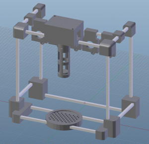

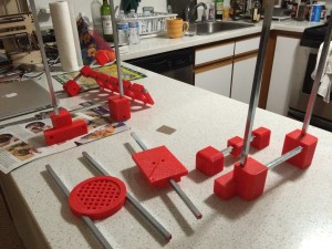

Цзян создал 3D-модель своего робота-бармена в программе Blender, и распечатал все его части на 3D-принтере. Как говорит Цзян, общее время на распечатку всех частей, заняло около 18-ти часов. Вдобавок, он купил одиннадцать стальных стержней, пластиковые трубки, пять TIP120 w/диодов, 400-точечную макетную плату и джампер, пять резисторов на 2,2 кОм, четыре крепежных винта, 12В блок питания и вилку для розетки. Полная стоимость этого списка составила примерно 180 $.
