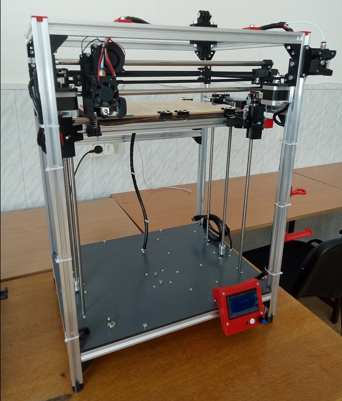

Hyper Cube это надежный бюджетный 3D принтер на каждый день.
Область печати 300(X)x200(Y)x300(Z). Он полностью 12-вольтовый, нагревательный блок, вентиляторы, на обдуве стоит турбина 50мм турбина на 12В. Плата управления - RAMPS 1.4, с драйвером DRV8825 на каждый двигатель по Z что позволяет печатать, не задумываясь о нагрузке на стол. По оси Х использована облегченная пустотелая трубка с бронзовыми втулками скольжения, что делает ось легкой. На оси Y установлены подшипники LM8LUU, тем самым обеспечивая максимальную плавность хода.
На Z установлены 4 направляющих и 2 трапециевидный вала, которые с легкостью перемещают 3 кг веса. В системе coreXY использованы 624 подшипники, вольно долговечны при правильном натяжении ремня. Каретка - зарекомендовавший себя хотэнд E3Dv5 с 40мм вентилятором. На обдув установлена турбина TL 50 5015, которая обеспечивает достаточный обдув детали. Для подогрева платформы использован блок питания от SANPU.
Печать можно осуществлять как подключением принтера к ПК, так и с помощью встроенного картридера в блок управления принтером. Принтер имеет монохромный экран с ручным управлением с помощью которого можно полностью управлять аппаратом.
Под заказ можно изменить как объем печатной области, так и выбор установленной электроники. Данный принтер может быть как закрытого, так и отрытого типа.
Характеристики:
-Технология печати: FDM
-Количество экструдеров: 1
-Диаметр сопла: от 0.2мм до 1мм
-Объем печати: 300(X)*200(Y)*300(Z)мм
-Диаметр нити: 1.75 мм
-Способ подачи нити: удаленный (боуден)
-Максимальные температуры печати: 260С хотэнд, 120С нагревательный стол
-Плата управления - Arduino 2560 + Ramps v1.4
-Блок питания: 300Вт
-Экран LCD12684
-Стол: подгореваемый
-Поддержка печати: USB 2.0 A to B Cable (подключение к принтеру)/SD карта памяти)
