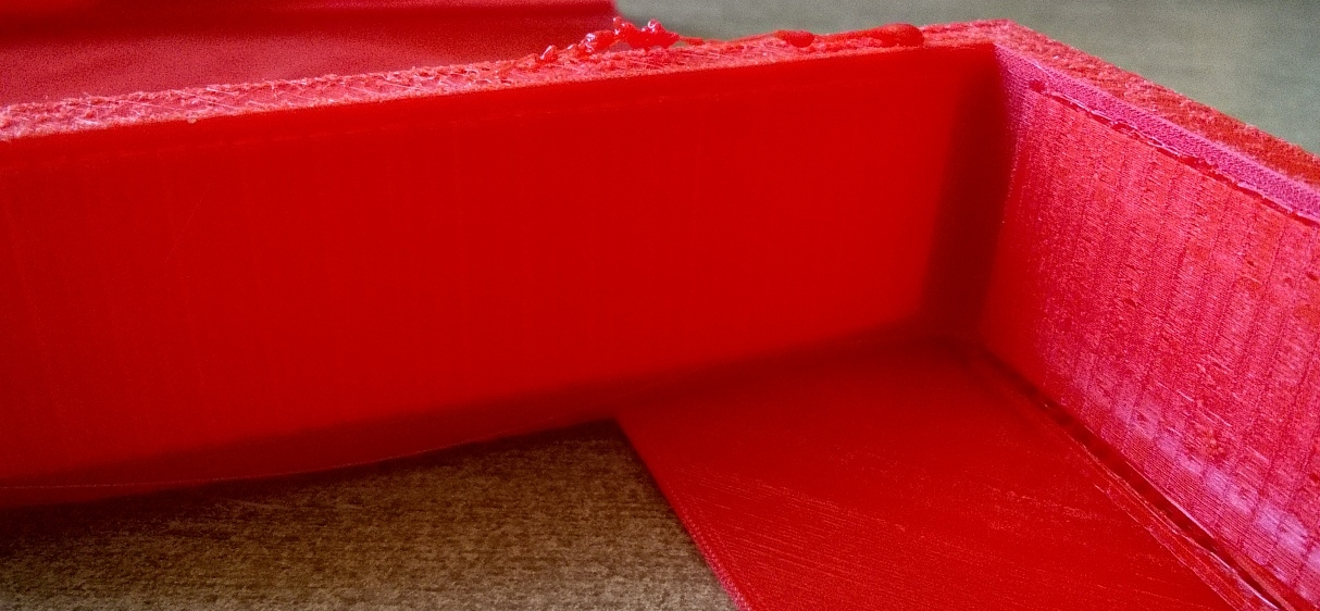

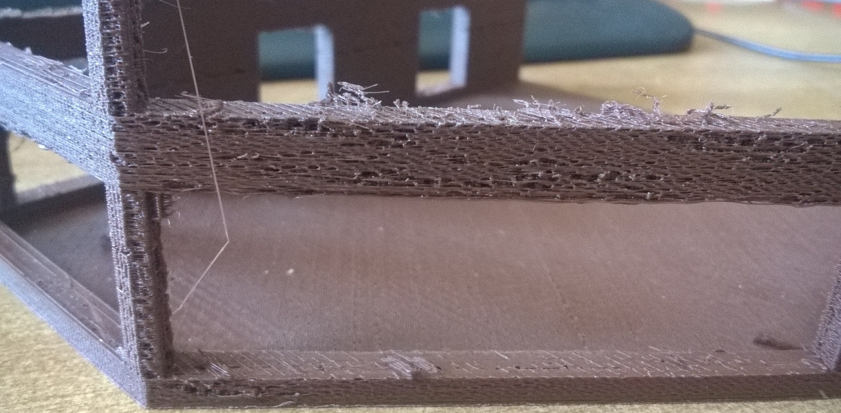

Дело в том, что принтер печатает как бы неплохо, но в один момент перестает нормально выходить пластик и получается вот такая вот ерунда. Очень долго бился с этим, сопло 0,2. ставил 0.8 и другие. Все то же самое. разбирал полностью экструдер, все чистил, все работает и все равно в один момент при первой же печати все повторяется. Заменил полностью вместе с мотором и всем механизмом подачи, и вот опять так же все. уже не знаю на что думать. никак не запечатает он. раньше все было хорошо. печатал отлично. походу отжил он свое

Бесплатный совет: заменить тефлоновую вставку в темобарьере. мне помогло.
