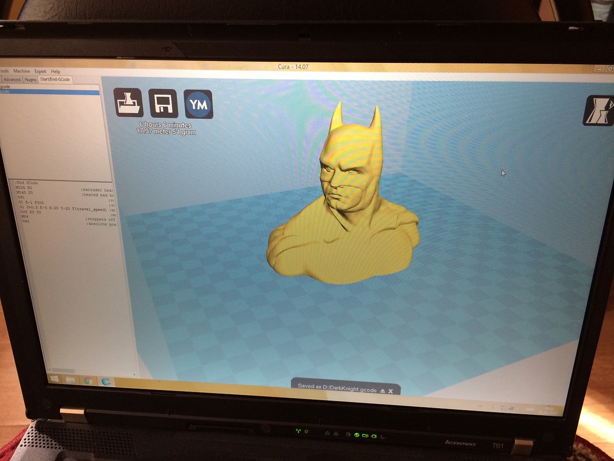

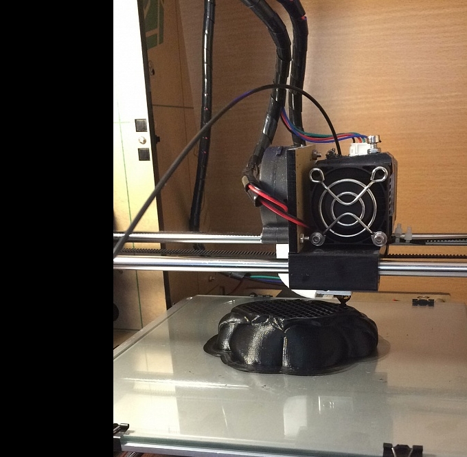

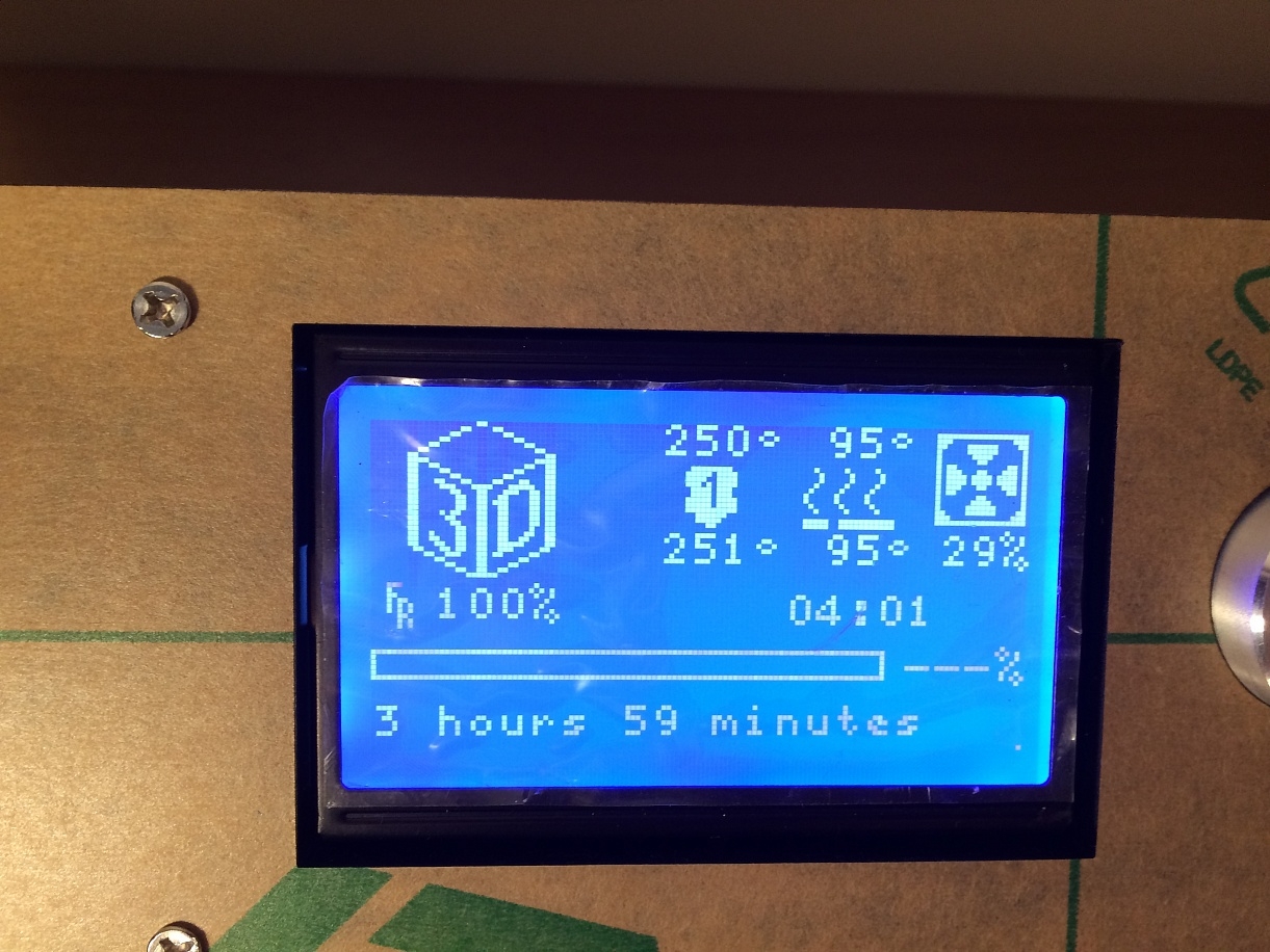

Во время печати возникла проблема:
принтер остановился на полмодели. Кура написала, что печатать будет 6 часов. принтер в итоге показал 4, причем в процентном соотношении все так и показывал - к 4 часам было 99%.
Причем головка "домой" не вернулась, а осталось на месте.
Подробности на картинках.
С чем это может быть связано?

Корректно извлекайте карту и отформатируйте её.
03.04.2017
перед переносом файла на микро сд проверяйте в куре по слоям до верха детали. Иногда кура дает такой косяк.
