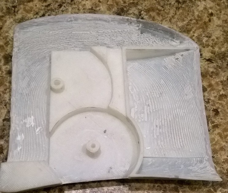

Требуется напечатать форму для детали на фото.
Т.е. плоскость 25х25 см с одой стороны с вогнутой формой а другую плоскость формы выпуклую чтоб при соединении их внутри оставалось пространство для заполнения.
Озвучьте пожалуйста стоимость и сроки изготовления подобной формы, если имеется чертеж.
Форма должна быть со стенками 3 мм и идеально гладкой.

Идеально гладкая такого размера это печать из полиамида на SLS принтере. Если будут предлагать FDM, то боюсь финальный результат Вас не устроит.
14.11.2016
Добрый день,насколько точные размеры?можно вышкурить и проплавить в ацетоне,но размеры немного поплывут
